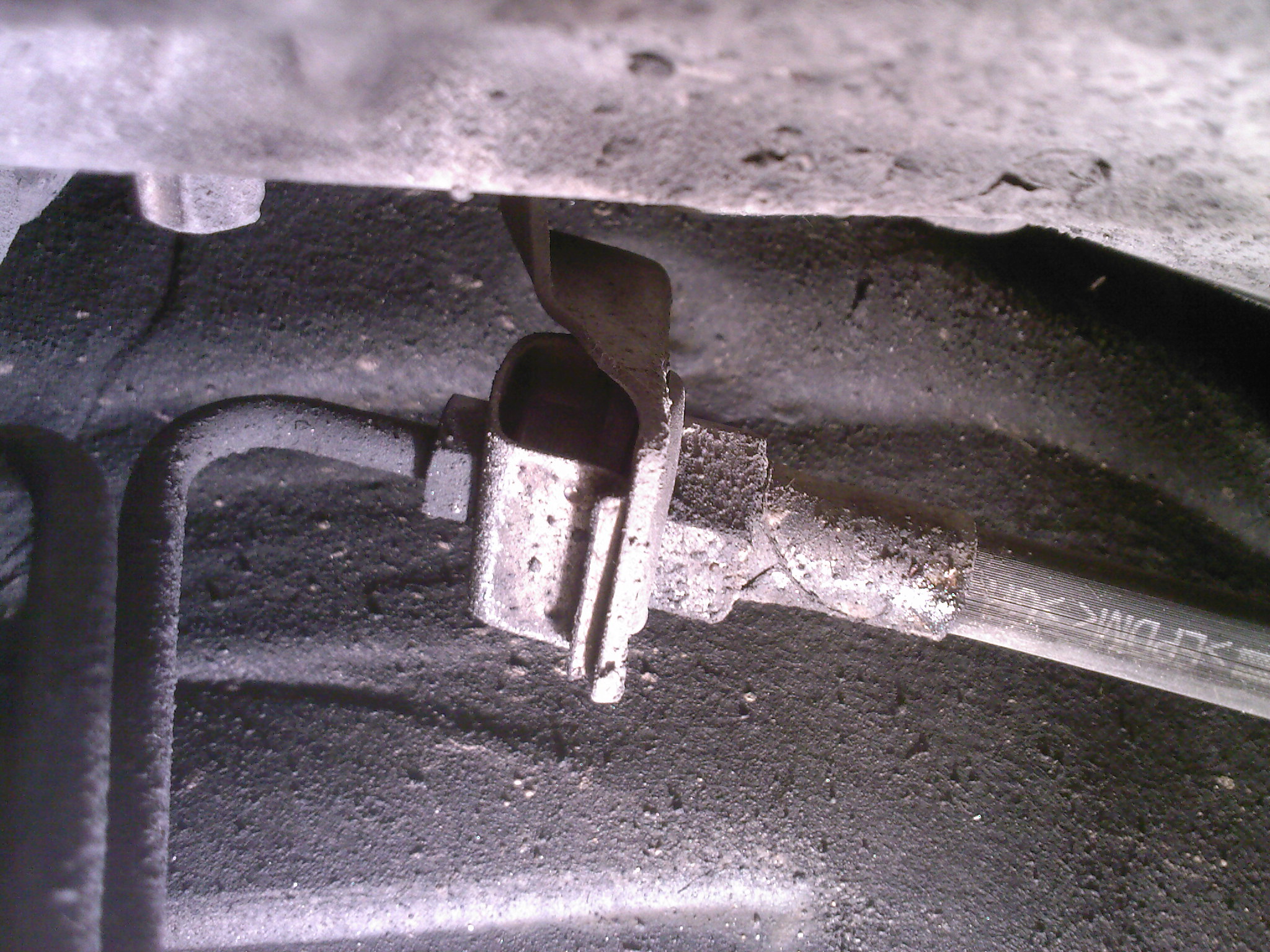

  14. Cruel Intentions
    18.642
    1.274
    6 Febbraio 2007
    24.377.552
    320i coupè E36, C2 HDI
    non c'era, non c'era
  15. DavideG
    DavideG Presidente Onorario BMW
    9.280
    391
    11 Gennaio 2005
    61.914
    Auto
    Ah già, mi ero dimenticato l'ottima foto #-o#-o
    Perdona, era tanto per dire :wink:
  16. Cruel Intentions
    18.642
    1.274
    6 Febbraio 2007
    24.377.552
    figurati :mrgreen:
    la posto ovunque :mrgreen:
  17. BavarianLord29
    BavarianLord29 Amministratore Delegato BMW
    3.747
    186
    26 Febbraio 2008
    Spoleto
    113.809
    320Ci-E46 Straight six 150HP
    la tua machina è così sporca sotto??? -_-
  18. Cruel Intentions
    18.642
    1.274
    6 Febbraio 2007
    24.377.552
    sembra una soffiata di antirombo.
