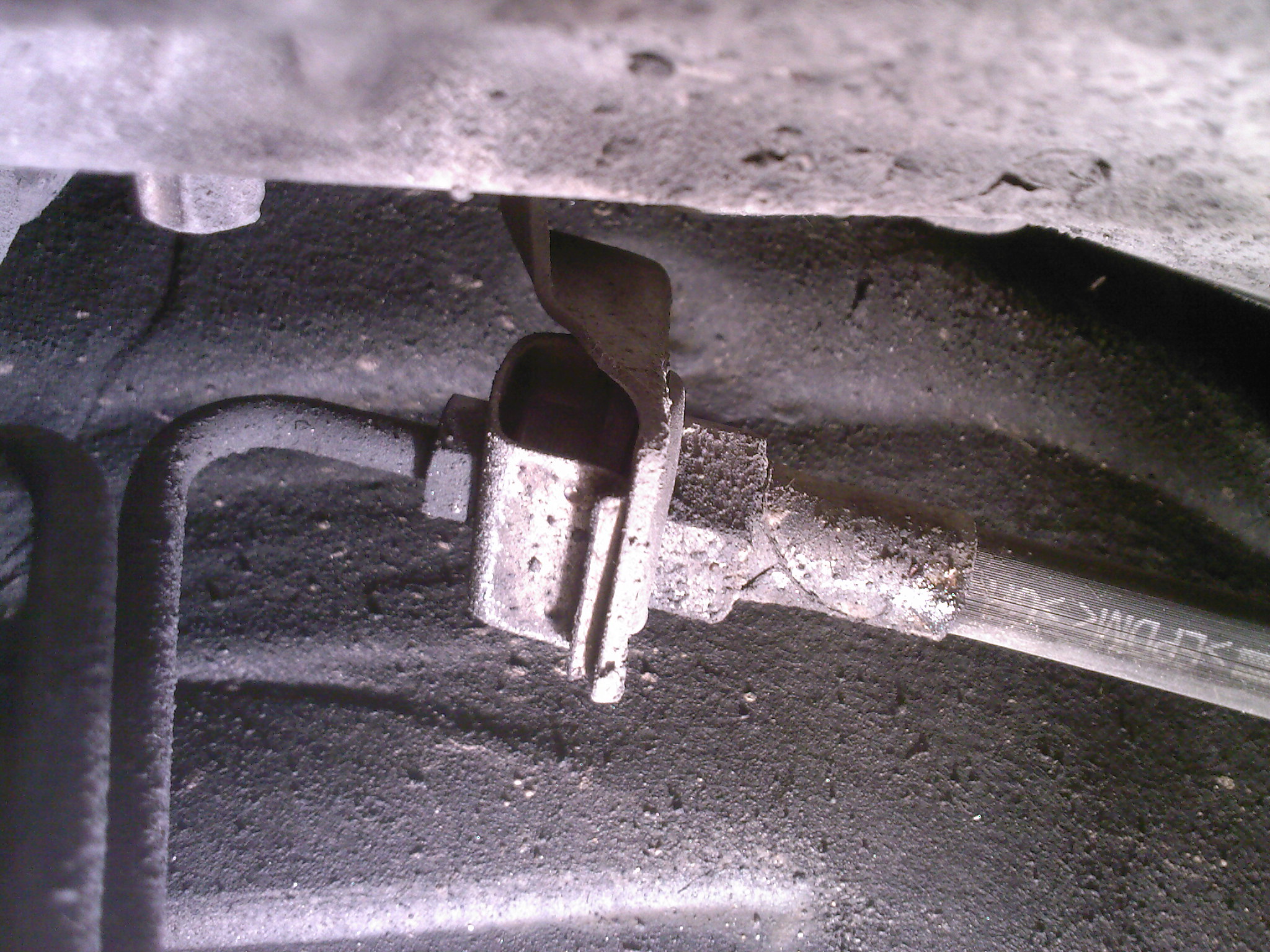

    non vi ho aggiornato:
    sulla mia non c'era, e non sembra che sia stata levata prima, sembra manchi all'origine.
    non oso immaginare come sia schifosa la frizione con la valvola visto che già senza la mia fa schifo ugualmente :(

    beh non ti so rispondere sinceramente, però non credo che la cosa possa dar tanto fastidio alla frizione :-k
    ma hai controllato di persona? Perchè guarda che da fuori sembra un normalissimo dado. Io se non portavo la foto che ho postato a pag. 5 al meccanico, col cavolo che la trovava... mi aveva già detto che non c'era niente... :wink:

    si ho fatto anche le foto, ero io in tuta da lavoro con la macchina sopra il ponte. :mrgreen: lavoro in officina.
    eccola

    ecco la mia CVD :evil:
    che sicuramente avrà vita breve!!!
