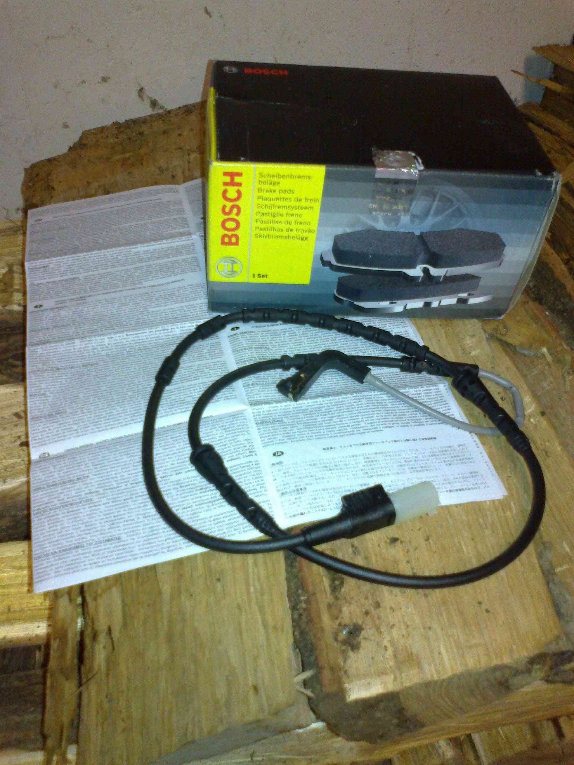

    Sabato ci si sporcano le mani come ai vecchi tempi :) /emoticons/smile@2x.png 2x" width="20" height="20">
