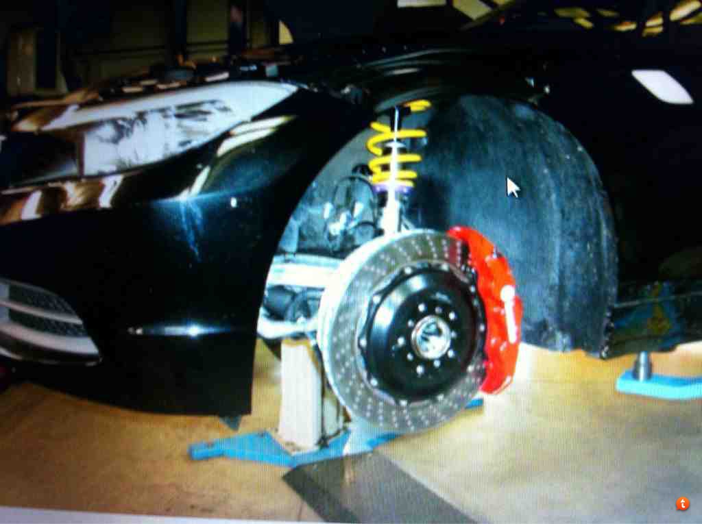

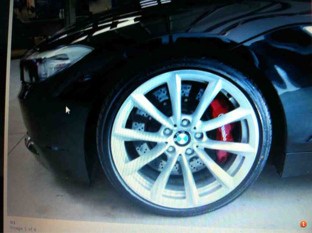

    Sembrano i Brembo GT.
    Belli dietro i 19 .. Riempiono bene lo spazio. :D /emoticons/biggrin@2x.png 2x" width="20" height="20">:D
    Peccato il posteriore che rimarrebbe a dir poco "spento" a confronto.

    A livello estetico dietro fanno schifo.... :( /emoticons/sad@2x.png 2x" width="20" height="20"> BAsta concentrarsi solo sull'anterire... ahahah :) /emoticons/smile@2x.png 2x" width="20" height="20">

    Azz voglio anche io una cosa del genere 0.0
    Chi lo vende?? è plug and play??

    Sul sito di FrancoAlosa ci sono le foto e il lavoro che ha fatto. cmq io ho trovato il kit a 1.200 €

    Non avendo mai fatto una cosa simile, magari e' una banalita'. Non dovresti verificare gli ingombri del nuovo impianto frenante per essere sicuro di andar bene con l'ET dei cerchi, prima di acquistarli?

    Hai trovato il kit brembo come quello della foto a 1200 €??? nuovo magari???

    Si ha ragione Ale, se non nascono per la Z4, ma per una BMW in genere, finirà che modificano l'ET "base" della tua auto* ..
    Era la modifica che io volevo far intenzionalmente, ma nessuno mi aveva risposto in maniera positiva.
    *Potrebbe risultare più incassato perchè è più "stretto" rispetto il vecchio disco (dubito fortemente), oppure farà effetto distanziale .. E avendo già i cerchi finiresti per non poter montare i cerchi con i ET presi per l'impianto stock.
    Se sei sicuro della modifica all'impianto frenante, io prenderei prima l'impianto e mi regolerei di conseguenza con i cerchi.

    Credo sia meglio mettere il kit performance Bmw, credo costi meno, ma ci son diversi modelli.
    Non e' previsto per la e89, ma si adatta, quello della serie 1 per forza dato che son uguali i freni davanti, ma ci son diverse misure, dipende anche dai cerchi che monti.
    Occhio che cambiando dischi se son per un altro modello potrebbe cambiare l'ET e con cerchi in lega non di serie potresti aver problemi, devi controllare bene prima di prenderlo.

    problemi di misure cerchi non dovrei averne dal momento che monto 19 però sapevo che monta il kit analogo del serie 1. Domani chiamo in bmw anche perché se non sbaglio ce l hanno in offerta a 990 euro....che considerando il kit (pinza a 6 pistoncini + dischi ad alta resistenza baffuti forati) non è molto.ho contattato il ragazzo che dici tu su fb ma non risponde.ET sarebbe?

    ET e' la misura del cerchio che indica quanto sporge verso l'esterno.
    Se il kit freni modifica l'et, con cerchi non bmw potrebbero nascere problemi.
