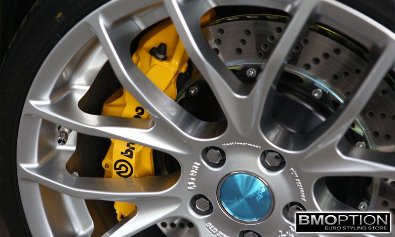

    Concordo con te zazzu, ma se li ha da spendere ben venga per lui.
    Magari ha solo postato la foto per riscuotere pareri e/o info tutto qui.. Come chi posta le foto delle pornodive, mica vuol dire che se le porterà a letto. (Ci spera, ma sognare non ha mai ucciso nessuno) :D /emoticons/biggrin@2x.png 2x" width="20" height="20">:D

    Ah ah bellissimo il paragone, ad ogni modo era pura curiosita', sui forum ne parlano benissimo e l'impatto estetico e' ottimo. Se mai dovessi cambiarli sarebbe solo per estetica, quindi non e' tra le priorita'. Pero' sono proprio belli :D /emoticons/biggrin@2x.png 2x" width="20" height="20">

    Ma io non parlo solo di questi Brembo da 4.000€...anche 1.500 per altre marche li trovo sprecati!!!
    Quando ero andato a chiedere per curiosità a un preparatore, mi ha detto che i soldi sarebbe stato meglio darli in beneficenza piuttosto che cambiare l'impianto...e per guadagnarci poteva benissimo dirmi di farlo!!

    Perché devi cambiare dischi e pastiglie?
    Cmq occhio, che pastiglie sportive danno il meglio quando sono molto calde, le frenate "a freddo" risulteranno meno decise che con le pastiglie originali e potresti trovarti male!!
    Idem coi dischi baffati, oltre che consumare di più le pastiglie, in frenata sono molto rumorosi (fischiano) e potrebbero dar fastidio.
    Sono cose che appunto con un uso sportivo (in pista) non danno problemi in quanto li usi da caldo e non ti interessa che siano rumorosi, ma in strada potresti trovarti male!!

    Già .. Look here. :sbav:
    Lo sappiamo che son sprecati, che l'auto in generale non è un investimento, anzi..! Ma c'è chi fuma, c'è chi va a tro*e, c'è chi li da alla Chiesa e infine c'è chi, come noi, li spende sulla macchina.. ;) /emoticons/wink@2x.png 2x" width="20" height="20">
    Ya ya..
    Diciamo che se guardi bene su internet l'anteriore "giallino" anche a qualcosina meno. Arriverai a quella cifra montadolo. ;) /emoticons/wink@2x.png 2x" width="20" height="20">

    Non è questo il discorso, anche io li spendo sulla macchina, ma per qualcosa che serve, di utile o che mi porti dei vantaggi...
    In questo caso non solo non porta a benefici sensibili x un uso fuori dalla pista, ma potrebbe portare a degli svantaggi per un utilizzo come il nostro (cittadino)
    Se poi lo fate solo per estetica, va Bhe, almeno un senso ce l'ha, però siate consapevoli che spendete 2000€ per delle pinze colorate, niente più!!

    Le pastiglie racing sono piu' dure, mangiano prima i dischi, fischiano e fanno rumore anche nella guida normale, devon essere portate in temperatura, nell'uso normale potrebbero anche frenar di meno, infatti per uso su strada consiglian sempre pastiglie stradali e non da pista.
    Il fatto che un componente sia racing non significa sia migliore.
    Lo e' in uso racing, non sempre su strada dove l'utilizzo e' diverso.

    Io avevo visto questa ;
    Tra l'altro mi sa che ordinero' gli stessi cerchi a brevissimo :) /emoticons/smile@2x.png 2x" width="20" height="20">
    Sul discorso utilita' invece mi sento di spezzare una lancia a favore di chi dovesse cambiarli, giusto perche' se si dovesse sempre valutare un qualunque acquisto in questa ottica l'auto alla fine rimarrebbe praticamente come e' uscita dalla casa madre.
    Alla fine come ho avuto modo di scrivere in un altro post, tra le cose che mi piacciono di piu' di quest'auto ci metto il divertimento nel modificarla, ed in questo ha tante cose in comune con le moto. Penso alle migliaia di euro spesi per quest'ultime in carbonio, accessorio costoso ed alla fine con utilita' pari allo zero (tranne per i cerchi), cosi' come per tante altre modifiche.

    Se uno non ha limiti di spesa ovvio faccia bene a modificare tutto, ma con 35i/35is io avrei solo verniciato le pinze, han ottimi freni e non li avrei cambiati.
    Io cambierei lo scarico, ma 3000euro per aver solo 8cv son troppi per me, non e' il momento.
    I freni li modificherei, guidando veloce posson servire, ma per ora ho solo fatto un miglioramento con tubi in treccia, anche questa e' una modifica troppo costosa.

    È la stessa cosa che ho scritto io!!
    Che se prendono kit racing possono ritrovarsi componenti meno prestanti per l'uso che invece andranno a fare.
    In più il fischio dei freni è proprio una cosa che non sopporto, specie quando sei in coda che ogni frenata è un fischio!!!

    Cazz0 quei dischi da 360/380, montati su quei cerchi, sono da eiaculazione ISTANTANEA :D /emoticons/biggrin@2x.png 2x" width="20" height="20">

    Io penso che nella vita il giusto compromesso sia sempre la cosa migliore. Io non dico di montare un impianto frenante da 4000€ e specifico x pista.ma montare un performance a 1000€ che è bello e funziona bene e non è esagerato per solo uso pista. Io alla fine punterò su quello e lo monterò quando dovrò cambiare le pastiglie o altro

    I contro che hai nell'impianto da 4.000 c'è gli hai anche in quello da 1.000, ossia il rendimento ottimale solo a caldo e la rumorosità delle pastiglie

    Per combattere la rumorosità basta montare pastiglie stradali e per scaldare i freni non penso servano 100 frenate,o sbaglio?
