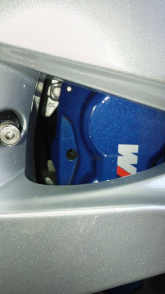

    Allora ragazzi ecco la foto della pinza anteriore con cerchio 19

    Se è il disco - come mi sembra - da 340mm e non da 370mm direi che il 17 ci sta ;) /emoticons/wink@2x.png 2x" width="20" height="20">

    Ok appena ho un'attimo provo a montarli

    Ragazzi, i 17 ci stanno al pelo con i freni msport, probabilmente il cerchio internamente e fatto diverso dai 19, comunque non tocca x niente . addirittura è più vicina la pinza posteriore. ecco le foto

    Forse non tutti i cerchi da 17 montano, forse quelli che mi ha dato bmw con la promozione che c'é adesso ( acquistando una 3 nuova bmw ti regala gomme e cerchi) hanno tenuto in considerazione che la mia ha i freni msport e solo un determinato cerchio da 17 può montare . poi io ho solo le pinze grosse, il dischi per me sono quelli normali

    Di nuovo: la 20d ha dischi M Sport anteriori PIÙ PICCOLI rispetto a quelli dei motori più grossi: 340mm contro 370mm, quindi ci stanno dentro i cerchi da 17 ;) /emoticons/wink@2x.png 2x" width="20" height="20">
