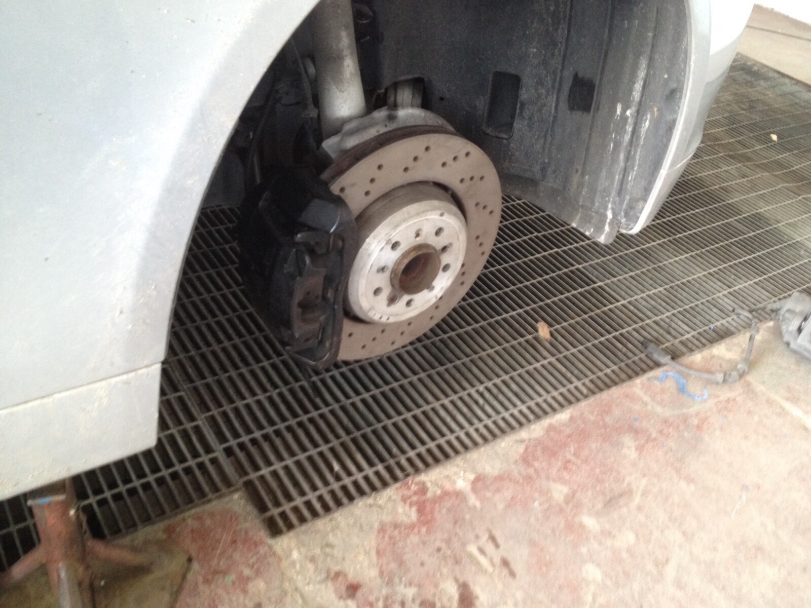

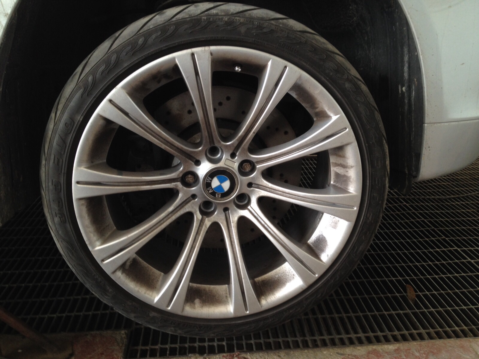

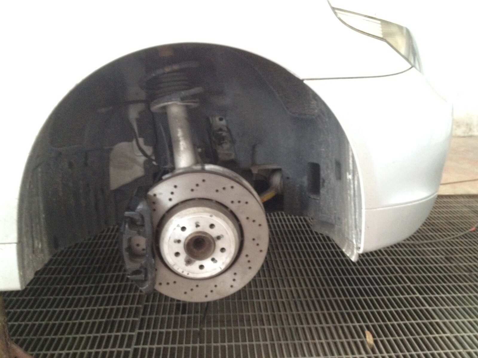

    Finalmente sono montati!!! A breve foto migliori e prime impressioni sulla frenata!!

    Dopo qualche imprevisto (avvitata bene la pinza con le pasticche è venuto fuori che il disco toccava vicino la staffa della pinza perchè troppo grande di diametro.. Così l'ho un pò tornito) e fissati per bene gli spessori sulla staffa mediante fresatura il lavoro è completato!! Perfetto!!! :mrgreen:
    Ora però!!! Sorpresa!!!! Freni posteriori andati!!! Maledizione!! :bad-words:

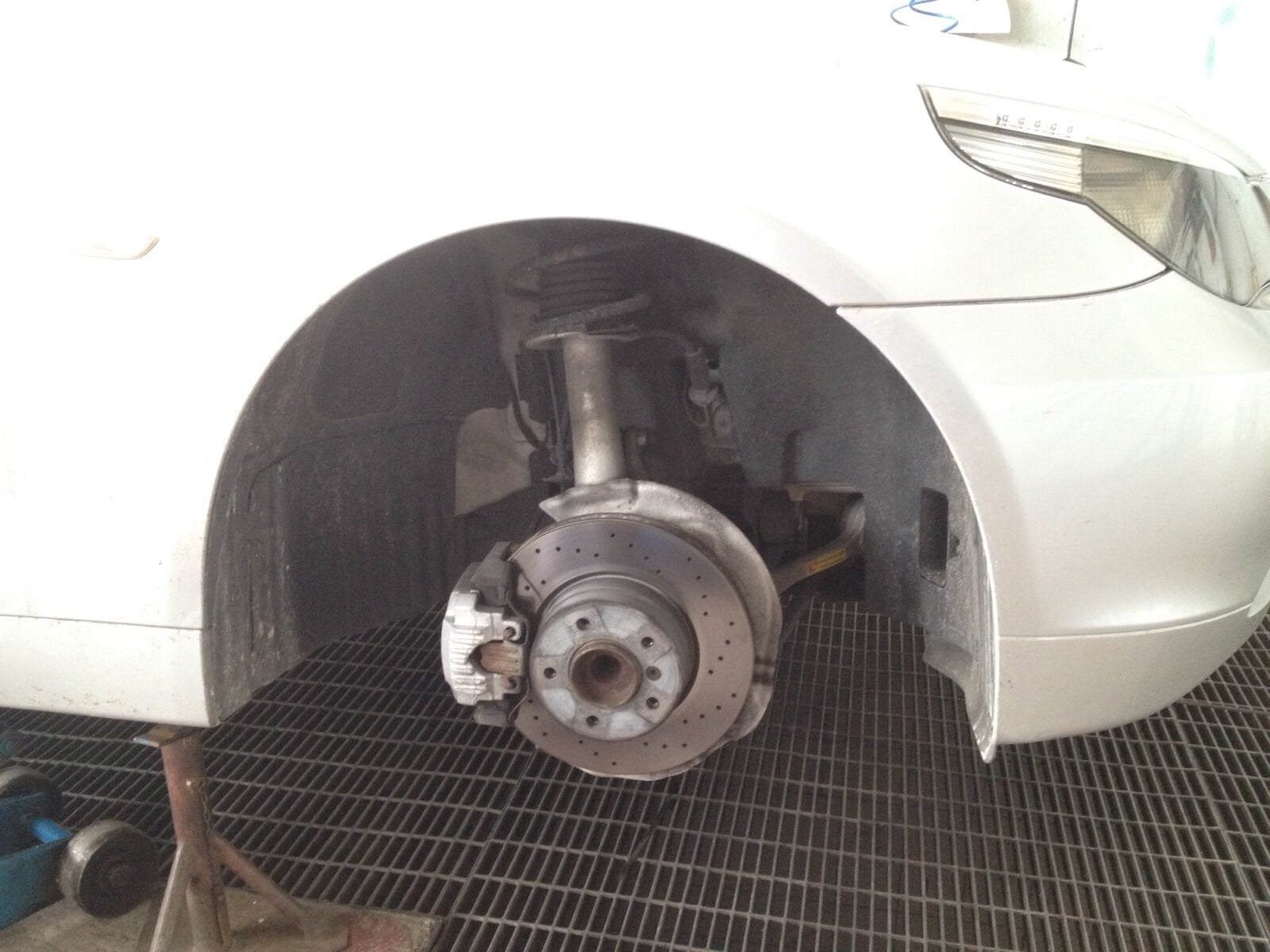

    A dire il vero ancora non l'ho provata... Il fatto è che per montare in sicurezza quelle boccole mi hanno fatto davvero impazzire... avrò fatto rifare le boccole 4 volte, poi anche i dischi da far ridurre un pò il diametro.... ed ora che è tutto pronto mi sono beccato la broncopolmonite e sono rinchiuso a casa.... il mio meccanico ha fatto un pò di frenate ed era tutto ok, così ne ho approfittato per far registrare il freno a mano (allego foto delle condizioni in cui si trovava... no comment) ed è uscita la sorpresa del disco crepato (il vecchio proprietario l'avrà sicuramente sostituiti con questi di sottomarca alquanto penosi!)
