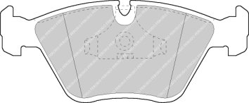

    Io monto dischi zimmermann forati e pastiglie ferodo ds 2500...
    Cm accoppiato mi trovo benissimo.. Tra poco monto la stessa accoppiata al posteriore, oppure metto i dischi della exo al posto degli zimmermann..

    Zimmermann li conoscevo già...gli EXO son quelli di Padova giusto? I Radiance Adaptive si chiamano se non sbaglio...
    Non potendo montare EBC Yellowstuff (non le fanno per noi) montero' quelle meno costose fra Pagid Gialle e Ferodo 2500...anche se dicono che Pagid durino piu' dei dischi :lol:
    Zimmermann mi sembra un'ottima scelta.
    Per il posteriore la tengo così com'è...
    Ma con un setup di freni così pistaioleggiante come hai, ti tocca però! In strada non apprezzi la differenza...
    La soluzione di Gigi/Simo è piu' efficace. Maggiormente vantaggiosa nei confronti di un impianto nuovo AP, Brembo, etc e trovi anche le pastiglie EBC per la M... certo pero' che fra una cosa e l'altra vale un millino

    sulle EBC yellow stuff mi ero informato e molta gente si lamenta... dicono ke un 40% di pastiglie escono dalla casa difettose e qnd le monti sn vetrificate... io le mie ds 2500 le ho pagate 149€...
    cmq rifare l'impianto frenante nn ha senso xkè costa una esagerazione... io nn lo farei mai.. piuttosto se proprio uno vuole, metti pastiglie da gara e tubi in treccia...
    sentivo anke parlare dell'accoppiata DS 3000 all'anteriore e DS 2500 al posteriore.. le 3000 macinano un pò di più il disco e sn più lente x andare in temperatura, ma hanno un attrito di 0,62 e frenano da far paura.. però x la guida in città ritengo ke nn vanno assolutamente bene... x frenare bene devono essere sempre calde...
    cmq pastiglie racing a vita... la differenza è sensazionale... vai di DS 2500 ke nn te ne penti... sn il giusto compromesso...

    Ho trovato le EBC Yellowsuff per la Ns. La sigla è secondo QUESTO SITO : DP41552R per le anteriori e DP41118R per le posteriori , attraverso il codice di ricambio delle originali 34116779652
    Make Model Submodel Engine
    BMW E46 330Ci M54 3.0l
    BMW E46 330i M54 3.0l
    BMW E46 330xi M54 3.0l
    BMW E83 X3 M54 2.5l
    BMW E83 X3 M54 3.0l
    BMW E83 X3 N52 3.0l
    BMW Z4 3.0si N52 3.0l
    A conferma DAL SITO EBC
    Per le FERODO invece ho trovato le FCP779H ...ma il codice è diverso dal tuo... :-k
    DATI TECNICI / TECHNICAL DATA
    156,40 mm.x58,60 mm.x20,30 mm. WVA No:20 968 20,30
    Ma sono mooolto più care delle EBC Gialle :(

    controlla bene xkè ci sn più di un codice... li trovi anke altri modelli Ferodo tt insieme.. le DS 2500 H hanno cm codice 1073 H, almeno x la mia auto ma dovrebbero essere le stesse anke x le tue.. quelle posteriori nn lo so.. tra poco però mi devo informare xkè le ho quasi finite...
    cmq le EBC yellow sn un terno al lotto.. tanta gente si lamenta dicendo ke arrivano vetrificate..
    io t posso dare impressioni sulle ferodo 2500..
    l'altro gg ho fatto una frenata ai 200, in un batter d'occhio ero ai 150... spettacolo.. sn sempre pronte qnd sn calde...

    Conosco Fede Petazzi e Oscar123dM che usano le EBC e a parte fischiare non si lamentano.
    Piu' che altro tutto il set ant/post 160 EUR a casa...forse vale il rischio. Certo che se hai ragione te son soldi buttati :rolleyes:

    160€ mi sembra strano, molto strano.. a me hanno chiesto 150€ x quelle davanti.. in pratica lo stesso prezzo dello ferodo ds 2500.. ke io sappia hanno gli stessi prezzi.. sicuro ke nn stai parlando delle green stuff o delle red stuff?
    il prezzo è trp poco...
    cmq ho sentito parecchie lamentele.. il fischio è normale... se però hai trovato veramente uno ke ti vende il set completo a quella cifra, bè, nn pensarci su due volte e prendile... e spera ke sia una partita giusta... :wink:
