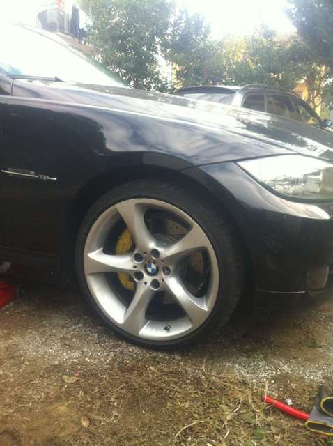

    questa e' l'unica foto che abbiamo fatto il giorno che abbiamo finito di montare i freni...poi ne faro' di meglio,se smette il diluvio universale!

    fatemi capire hanno modificato l'impianto frenante per 330 anche?
  5. frenzi
    5.089
    183
    6 Ottobre 2010
    7.216.536
    che intendi per modificato?di serie,ha i dischi piu' grandi del 320..
  6. GianluCabrioMSport
    12.204
    356
    5 Febbraio 2009
    158.291
    E93 MSport/Perform -Buell Xb9
    Pas nella tua all'anteriore hanno montato 330x24 (come 325d e 330i) anzichè 348x30 come vecchio 330d lasciando inalterato il posteriore a 336x22.
