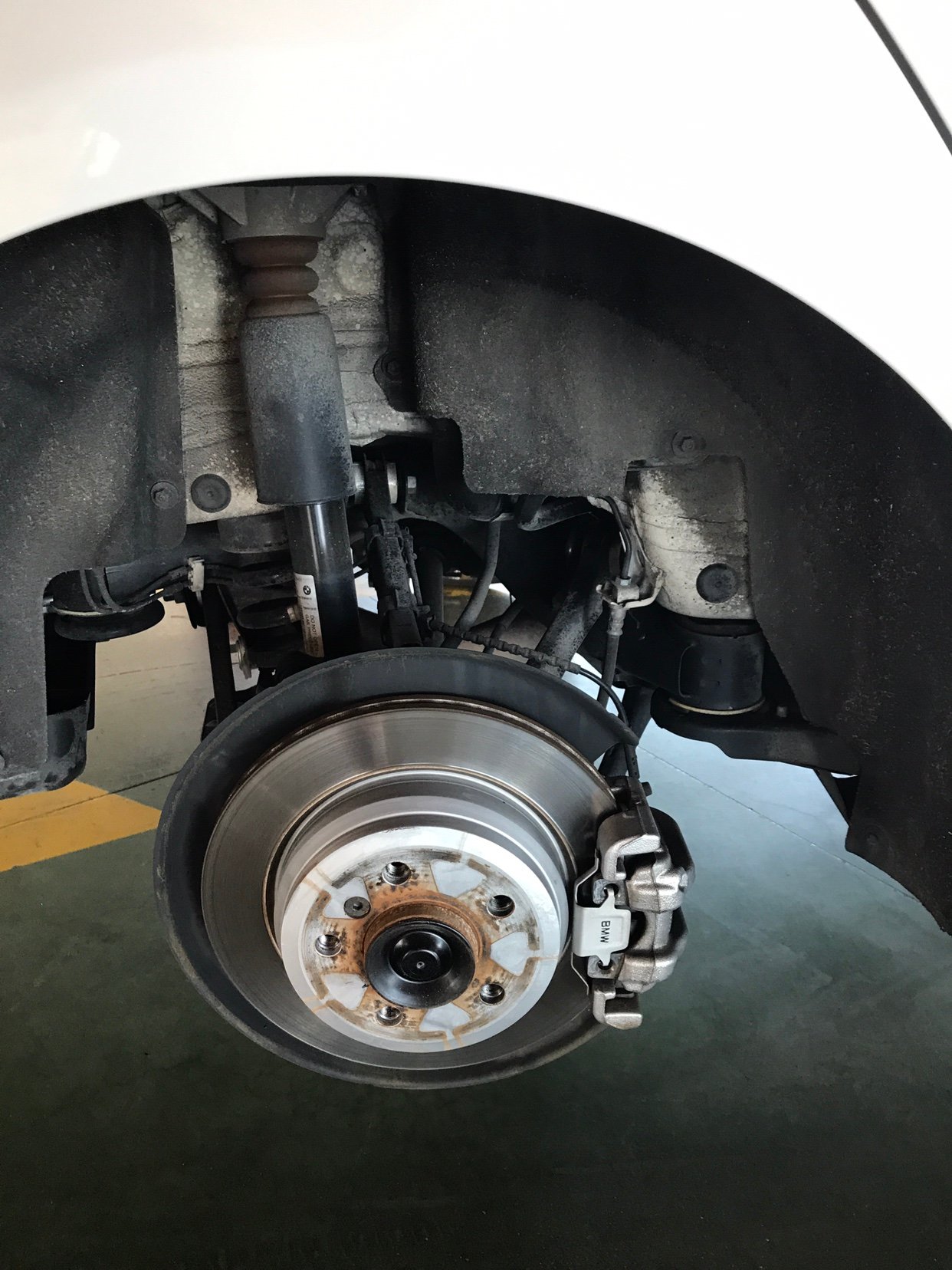

    Vi allego alcune foto dell'auto e dell'impianto frenante in dotazione .

    Che diametro hanno i dischi anteriori?
    So che il 2.0i (184cv) li ha più piccoli del 2.8i (245cv) e tu scrivi di avere quelli del 2.0i che allora si sarebbero sottodimensionati, ne ho letta lamentele da parte di possessori di Z4 con quel motore e ben più leggera.
    Il 328i ha gli anteriori da 330mm di diametro e io pur non avendo ancora mai avuto occasione di strapazzarli, ed essendo a "fine vita" li ho sostituiti con dei più performanti ZIMMERMANN SPORT Forati abbinati a pasticche EBC RedStuff. Per ora ci ho fatto solo 800km, ma qualche montagna "l'ho scesa" in modo allegro ed hanno retto, appena avranno almeno 1500km di "rodaggio" vedrò di spremerli un pò di più.
    Comunque il prossimo step saranno tubi aeronautici (perché a caldo il potere frenante c'è ma il pedale mi sembra leggermente più "gommoso") con MOTUL RBF600 e appena finiti i posteriori, stessa accoppiata dell'anteriore...
    A quel punto dovrei avere un impianto che mi soddisfa.

    Mi pare di vedere dalla foto del disco anteriore che nella tua Luxury i canali di raffreddamento ci sono...

    Bella domanda , perché non ci sono Kit intermedi ?? Infatti mi devono ancora dare un perché
    Si ci sono i condotti ma il problema che è un po' a se , il paraurti posteriore per esempio è un monoblocco non ha il pezzo rimovibile , perché ? boh
