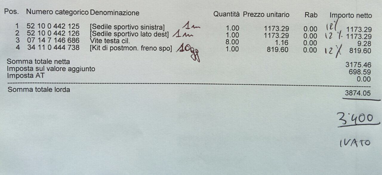

    Freni anteriori performance serie 3 e90
    Sui 900
    Di listino costano 812 più iva

    Si secondo me è un prezzo davvero onesto per tutto il kit

    Credo stiano smaltendo le scorte.... In germania costano di più

    Due domande:
    Hai il codice del kit?
    Le pinze sono monoblocco?
