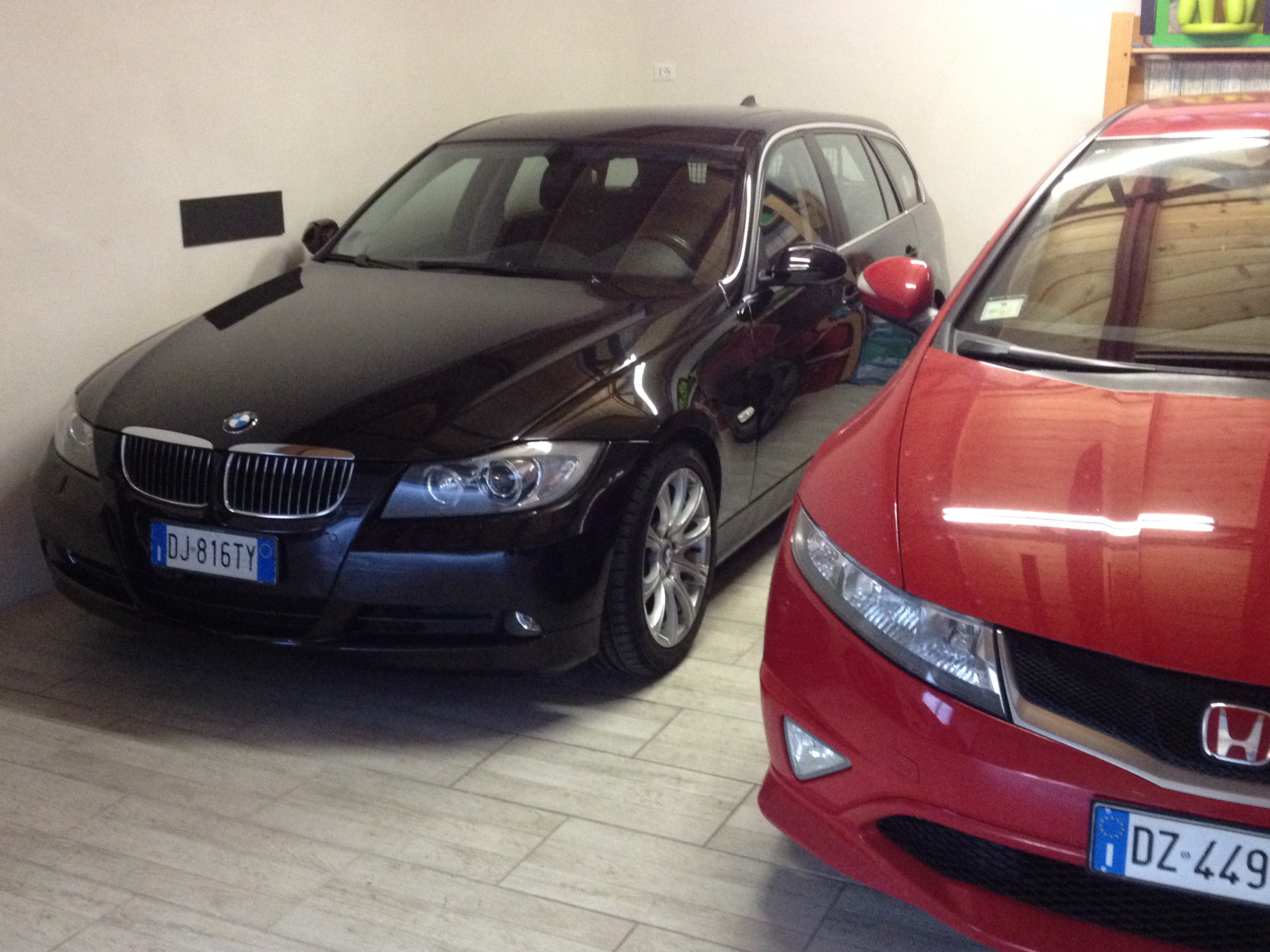

    Ricapitolando i lavori eseguiti sulla bestiolina...
    Auto ritirata il 14 febbraio 2015 con 67.800 km e appena parcheggiata nel box si presentava così
    Interventi eseguiti
    Paraurti anteriore MSport
    Paraurti posteriore MSport
    Cerchi 18 originali BMW
    Gomme Bridgestone S001

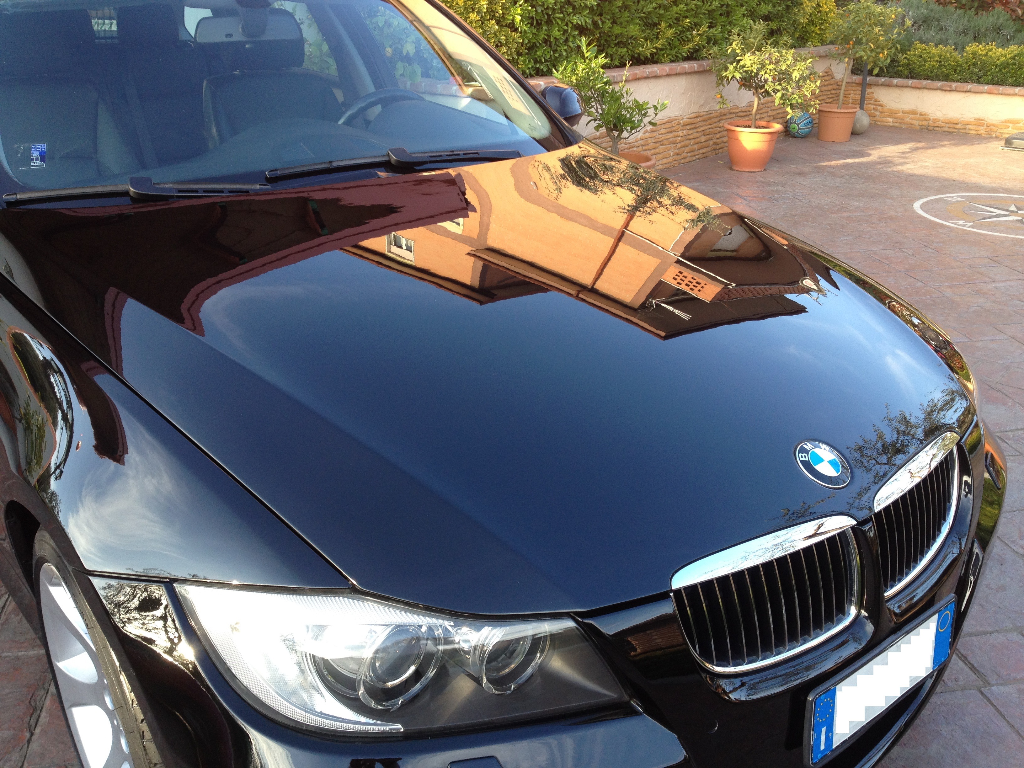

    Detailing completo (decontaminazione,correzione, lucidatura e protezione)
    Oggi si presenta così
    to be continued

    Scusa l'ignoranza.. ma la decontaminazione che minchia è???? :D /emoticons/biggrin@2x.png 2x" width="20" height="20" /> :D

    la decontaminazione è una operazione preliminare che viene fatta con la clay bar per togliere tutti i residui ferrosi e le impurità che si depositano sulla carrozzeria e non si tolgono con i normali lavaggi. Queste impurità, se non trattate preliminarmente, si staccano con il passaggio della rotorbitale e rigano il trasparente.
