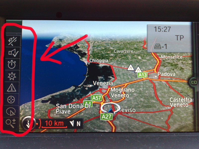

    Buongiorno a tutti guru dell' X1!!!! Domanda stupida: ho notato che la barra dei menu nella schermata del navi pro, rimane fissa...forse mi sbaglio, ma ricordavo che si nascondeva dopo un po per tornare premendo l' idrive... è una semplice curiosità!!!! Posto una foto...[​IMG]
    Grazie a tutti e buon 2012...

    spingi la manopola centrale dei comandi dell idrive verso destra e scompare il menù

    Grazie mille per la risposta, però se provo come suggerito, non scompare la barra ma mi apre il menù delle opzioni...:-k...

    non è che ti confondi la mappa interattiva?
