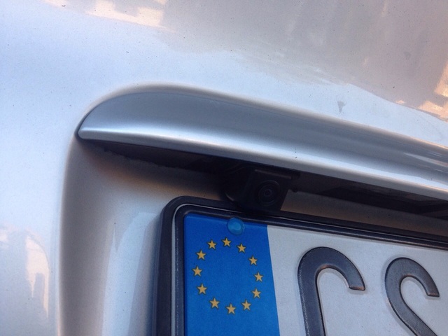

    per la retrocamera ecco dov'è posizionata, [​IMG]
    free image uploadquella anteriore invece per paradosso non gli ho fatto foto :P /emoticons/tongue@2x.png 2x" width="20" height="20" />

    la retrocamera posteriore è collocata in una delle plafoniere delle luci targa
    http://www.ebay.it/sch/i.html?_from=R40&_trksid=p2051541.m570.l1313.TR0.TRC0.H0.Xretrocamera+bmw+e46.TRS0&_nkw=retrocamera+bmw+e46&_sacat=0
    togli la plafoniera originale e infili la plafoniera dotata di telecamera
    probabilmente dovrai montare una luce led anche sull'altra plafoniera per avere le due luci dello stesso colore (quelle originali sono a incandescenza)
    consiglio vivamente di spessorare la videocamera, in modo che inquadri più in basso, ossia fino al bordo del nostro paraurti.
    da originali infatti hanno spesso un campo visivo che parte da circa 20 metri sino quasi al nostro veicolo.
    Ma in manovra non mi serve vedere 20 metri lontano.
    Mi serve piuttosto poter inquadrare il MIO paraurti, in modo da potermi avvicinare all'ostacolo sino a pochi mm senza toccarlo.
    per quella anteriore il mago dell'installazione è grazbazz, quindi sentiamo lui come ha fatto.

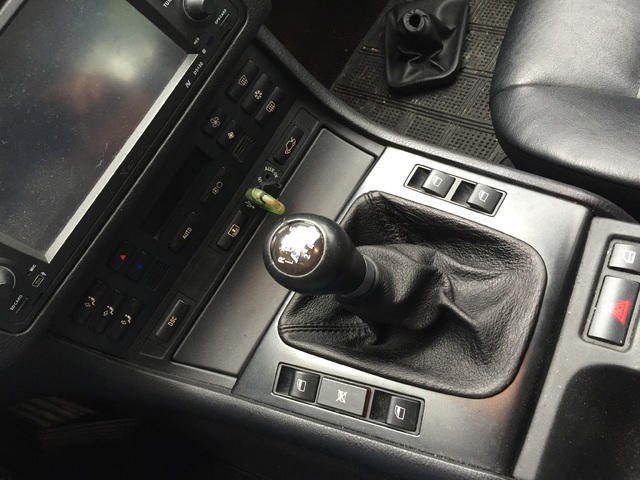

    Situazione attuale, quindi ancora con volante originale e modanature da verniciare. I sedili sono in ordine, è che è un po "anonima".. la pelle la renderebbe un salottino viaggiante. Se proprio non trovo niente beige anche il grigio potrebbe andare.. o rosso.. il più è trovarli ](*,)
    chilometraggio :mrgreen:

    qui invece devo metter mano... le modanature porte preferisco lasciarle scure però, ho visto che si usa il gelson spray goffrato, nelle ferie natalizie mi sa che tiro giù tutto e vernicio, incluso il tunnel centrale che anche lui si sta "spellando" ](*,)
    Grazie ragazzi per spiegazione e link!! mi sa che la monterò a breve :redface:
    eh decisamente meglio così.. il tunnel l'hai verniciato con cosa?

    Per le modanature laterali, dato che vuoi mantenerle scure, puoi provare a togliere la vernice gommosa originale. Sotto troverai un bel nero lucido.
    Per il tunnel invece, puoi togliere anche qui la vernice originale in modo da uniformarlo al pezzo accanto, quello con la "saracinesca", pezzo che vedo essere gia' privo della vernice in questione.
    Lavoro a costo zero e che ti fara' risparmiare la meta' del tempo dato che verniciando devi comunque spellare il tutto.

    La telecamera anteriore è una cavolata passare i cavi, molto più semplice di quella posteriore.
    Sul tunnel centrale a suo tempo passai il Gelson Texured dopo aver perfettamente rimosso la gommina bagnando i pezzi con alcool etilico e passando prima con un raschietto in plastica dura, poi una bella carteggiata con una paglietta abrasiva.
    Dopo aver spruzzato il Gelson, prima che asciughi, passagli una mano di trasparente opaco, rende il tutto più resistente e piacevole al tatto.
    Per le modanature laterale non dare il Gelson, sono lisce e non groffate.
    Se vuoi verniciale prima togliere tutta quella monnezza, poi devi dare un buon grappante.
    Anche la consolle della saracinesca si può verniciare, ma prima meglio smontare la serrandina.

    sì la consolle centrale l'avevo già ripulita con acqua calda e spugnetta abrasiva, me n'ero già dimenticato #-o
    cerco uno shop che abbia il tutto e se riesco a farmelo spedire in tempo nelle ferie natalizie smonto e provvedo!

    Vai in un qualsiasi negozio che vende prodotti per carrozzerie, sicuramente avranno le bombolette della Gelson texured.

    L'anno scorso ho rifatto il tunnel centrale ed i due sportelli posacenere e portaocchiali con Gelson Textured ed è venuto un lavoro perfetto, un po' di pazienza per eliminare come dice Graz la "gommina" attuale ed il gioco è fatto. C'è un bel tutorial in merito.

    la vernice gommosa originale dovrebbe venir via facilmente con l'acetone
    (non quello per le unghie)
    quello venduto in ferramenta-colorificio.
  11. Grazbazz
    8.063
    651
    18 Agosto 2011
    80.090.533
    Anche, ma rischia di sciogliere un pochino la plastica. Con l'alcol snaturato invece imbevi un batuffolo, bagni una zona di 4/5 cm quadrati, aspetti 10/15 secondi che venga assorbito, poi raschi la parte con una spatola in plastica per non graffiare la base (va benissimo quella per scongelare il freezer).
    La gommina viene via senza alcuna fatica.
    prima di passare il Gelson consiglio di carteggiare appena giusto per farlo aggrappare meglio è per eliminare qualche residuo della vecchia gomma...
  12. (marzo)
    20.852
    4.195
    20 Marzo 2010
    1.763.613.961
    bmw E87 ex bmw E46
    no, no.
    la plastica si scioglie se usi il diluente. (nitro, poliuretanico)
    con l'acetone si smolla solo la vernice gommosa, che poi si stacca quasi da sola.
    dipende dal tipo di plastiche, ma solitamente quelle usate nei cruscotti e simili non si sciolgono nell'acetone.
    (è comunque buona norma fare prima una prova, magari dietro, o in una zona non visibile.)
