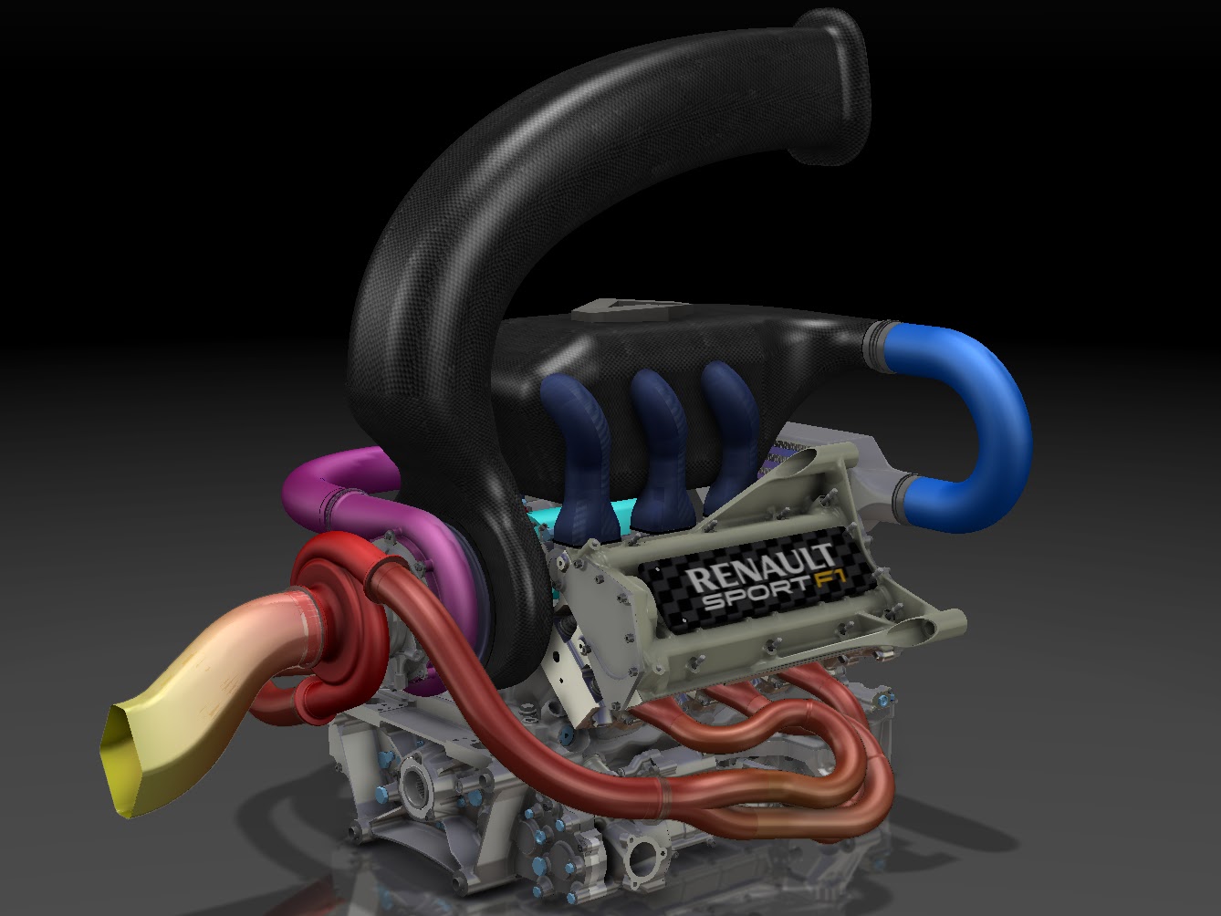

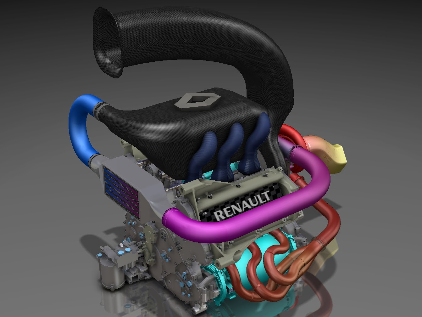

    Altre belle immagini del 1.6l V6 F1 Renault

    non è difficile prevedere grossi problemi di affidabilità in considerazione della complessità del propulsore, almeno nelle prime fasi di sviluppo;
    ad ogni modo sarà una formula interessante, i progettisti dovranno conciliare potenza, consumi e affidabilità;
    percorrere i 300 km di un Gp con soli 100 kg di carburante non sarà facile.
    il motore tornerà ad avere parte rilevante sulle prestazioni;
    a questo punto conteranno le capacità industriali e di ricerca...
    con l'arrivo della Honda saranno quattro i marchi produttori di motori; ci sarà una grande lotta
