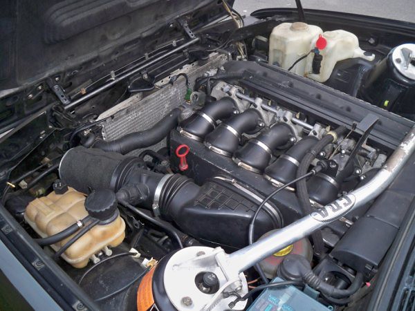

    Ho trovato in UK una M3 E30 con motore 6L 3.2 preso da una M3 E36 Evo...e la vorrei veramente tanto...!:lol::lol:
    Solo che una trasformazione così come si fa ad essere certi sia ben fatta?
    CHe rischi di rigetto, problemi possono esserci?
    Secondo voi la si immatricola con il motore 6L, magari passando dalla Germania, o dite bisogna immatricolare e fare finta di nulla?
    E' una cagata ma mi piace un sacco l'idea!
    Il propietario deve essere uno che ne gira tante, aveva anche una E30 con motore M 6L 3.0 turbocompresso e dice l'auto è a posto di tutto e tornerei a casa senza il minimo problema...
    Auto tedesca con un propietario li e 5 in UK...
    che fissa!:lol:

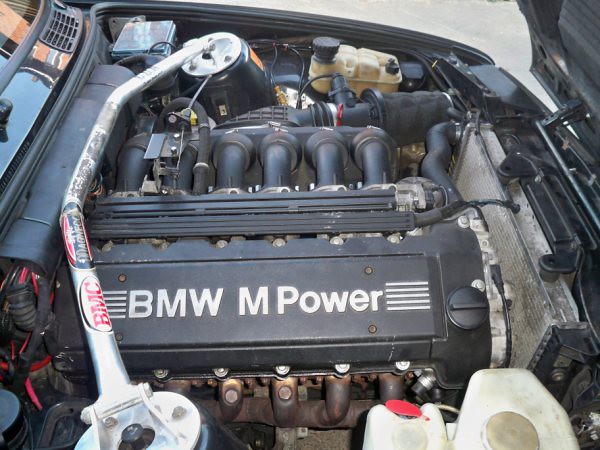

    per il discorso usura, dalla foto il motore mi sembra che abbia preso abbastanza tirate, perche i collettori di scarico son nerastri, ma ne ho visti anche di peggio, quindi non è da farsi grossi problemi... l'unica sarebbe da andare la sul posto e fare alcune prove...
