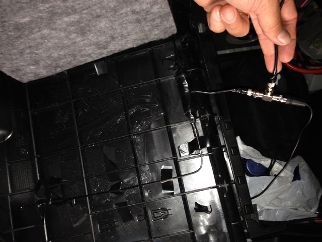

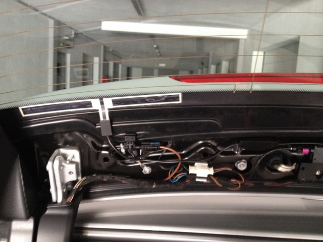

    Ragazzi, vi aggiorno con le ultime novità. Oggi ho ricevuto le antenne Alpine alimentate 5v.
    Installate le antenne Alpine, già da sole (messe sul parabrezza e sul lunotto) m'hanno migliorato notevolmente ricezione e stabilità del segnale, anche in città ed in movimento. Le ho comunque applicate sotto la zona nera del bordo del vetro. Non si vedono assolutamente.
    Ma il bello è che messe le T ho agganciato pure le antenne del kufatec, per un totale di 4 antenne collegate al modulo TV Kufatec.
    Quella posteriore Kufatec l'ho sagomata ad U e l'ho occultata dietro lo sportellino laterale destro del bagagliaio.
    Con le 4 antenne collegate, il segnale viene stabilizzato ancora di più (quasi nessuno sfarfallio anche in movimento) ed ho preso anche qualche canale che prima non agganciavo.

    Di seguito un po' di foto per testimoniare come ho sistemato le antenne:
    lunotto
    Lunotto con copertura fissata (dall'esterno l'antenna è invisibile)

    antenna kufatec e T nel coperchio laterale
