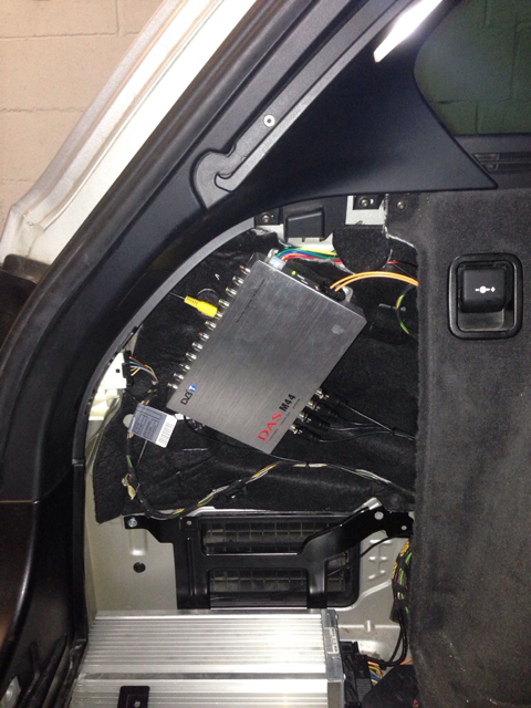

    fiscube kufatec consigli istallazione
    Ho avuto modo di montarne uno a 4 antenne 2 anni fa.... Nessun problema e ottima ricezione!
    Eccolo:
