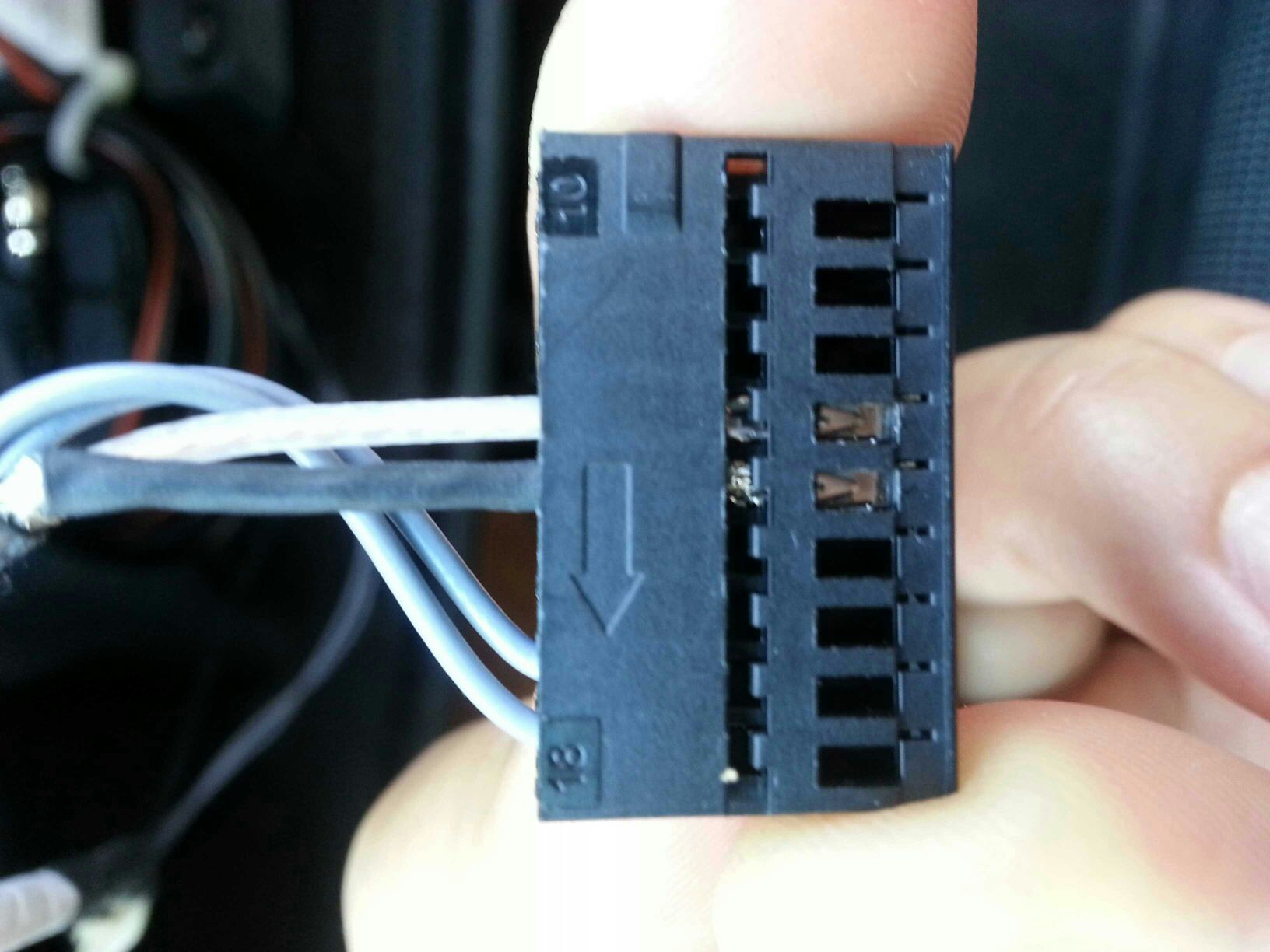

    Ho trovato i 10 minuti di tempo libero. ....
  8. giacomo-00
    giacomo-00 Secondo Pilota
    589
    38
    28 Maggio 2013
    Maratea
    4.720.237
    BMW e60 LCI M SPORT
    R: fiscube kufatec consigli istallazione
    Come si vede dalla foto i pin del composito stanno su 13 + e 14 -
    Di questi non ho avuto la conferma della loro posizione. Ora provo ad invertirli.

    Purtroppo cambiando l'ordine del composito il risultato non cambia. ......
    Ora mi rimane da sperare solo nella codifica. O avete qualche altra idea?

    Per il momento ho rimesso i cavi come stavano.
    Come già vi avevo detto ho allungato il filo facendo una giunzione ma controllando con il tester non ci sono interruzioni.
