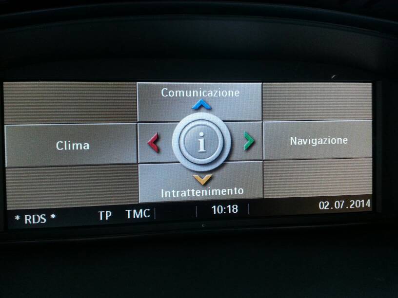

    Questa è la schermata del mio CCC

    ma il menu' delle impostazioni del fiscube lo puoi vedere ? L'icona tv e' bianca ?

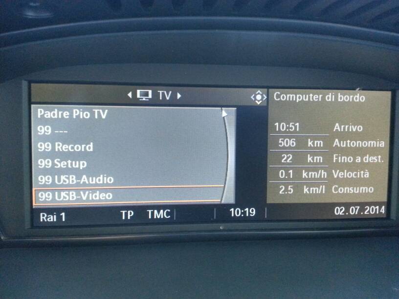

    E questi sono i menù del fiscube TV

    ok allora alivello sw e' a posto....
    come ti ho gia' detto hai provato ad invertire i compositi ?
    puoi anche invertirli sul fiscube senza smontare il ccc !
