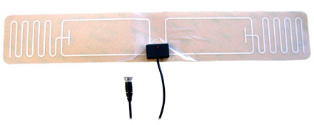

    e' questa ?

    Questa mi sembra una valida alternativa

    SI
    Insomma è brutta pure questa. Almeno le Kufatec le puoi sistemare lungo il bordo del finestrino (sagomate)

    Quella che ho postato e' il top :
    E' adesiva per cui da fuori si vede solo come fosse un "lunotto termico"
    Ideale per le station da mettere sui 2 finestrini fissi posteriori
    Un altra alternativa e' comprare quella originale BMW che utilizza le antenne gia' esistenti nell'auto poste sul lunotto posteriore

    Franz quella che hai postato tu mi sembra veramente ottima almeno sotto il punto di vista estetico, se poi viene montata sotto dei vetri oscurati allora sarebbe quasi come non averle.... bisogna vedere solo in ricezione come si comporta, sai la marca? O qualche link per l'acquisto?

    Queste so che sono della CALEARO e vanno molto bene

    Anche queste non sono perniente male. L'unica cosa è che hanno l'attacco fakra e non quello a vite come quello della fiscube e poi sembrano essere passive e andrebbero alimentate giusto?
