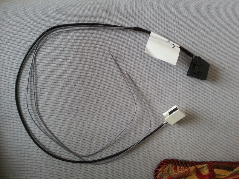

    Infatti il manuale è solo in pdf ma del collegamento dell'alimentazione non è specificato bene. Perché oltre agli spinotti che hanno l'innesto vincolato ci sono 2 cavi entrambi grigi volanti che sono collegati solo ad una estremita.... dove vanno collegati???

    questo è il cavo dell'alimentazione... i cavi grigi volanti dove vanno??

    I due fili che vanno nel connettore bianco sono il segnale video composito, gli altri due grigi sono dell'alimentazione..... Se guardi sulla guaina dei cavi c'e' scritto chiaramente quale e' il positivo e il negativo

    Ho fatto l'installazione un mese fa sulla mia F11 per poi scoprire che era difettoso (ora è in viaggio per il reso in garanzia). I due fili grigi sono uno per il positivo permanente e l'altro va a massa per il negativo. Sul mio erano entrambi marchiati a massa. Da Kufatec mi hanno poi detto che quello che arriva dal pin 9 del loro connettore a 18 poli è il positivo. Dal pin 8 arriva il negativo.

    Grazie ad entrambi per le risposte. Non ci sarei mai arrivato se non fosse stato per voi. Ho appena dato un occhiata alle guaine ed effettivamente su una c'è scritto: masse/ground (suppongo sia -) e sull'altro : dauerplus/steady ( +) ma è una cosa veramente microscopica......

    Collega il positivo al pin 15 e il negativo al pin 12 del connettore principale del ccc/cic...... Li vedi subito perche di sezione grossa , il positivo e' rosso/verde ed il negativo e' marrone.

    Ok quindi la tensione la posso prendere da li. Ma devo innestare i cavi nei posti vuoti del connettore principale o rubo la corrente direttamente dai fili rosso/verde e marrone???

    salda i fili direttamente su quelli esistenti.
