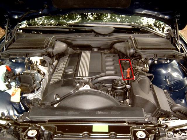

    Qualcuno di voi sa dirmi che cosa è e a che cosa serve il particolare evidenziato in figura (e39 520i M52TU)? Mi sono accorto che ogni tanto emette una sorta di "fischio" continuo tipo sirena che a cofano chiuso è poco percettibile ma a cofano aperto si sente. Devo preoccuparmi?

    non si capisce
    una foto più da vicino ci aiuterebbe

    Documentandomi ho scoperto che si tratta della valvola DISA che regola la lunghezza dei condotti di aspirazione. In realta non tartaglia ma a caldo fa quella sorta di fischio da sirena...che dite, procedo a smontarla?
