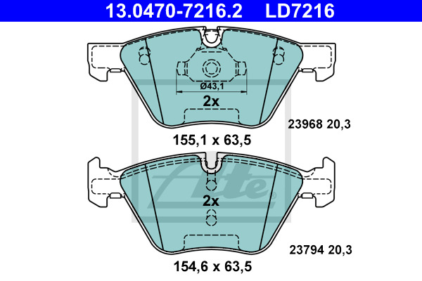

    e90 320d dischi da 300 anteriori provato sia su manuale che automatico, dischi brembo con pastiglie textar (quindi le originali bmw ma non comprate in bmw) entrambe le auto hanno piegato entrambi i dischi anteriori. Quindi io brembo non lo compro più, al contrario sempre con dischi da 300 mi sono sempre trovato bene con questi
    e queste pastiglie
    ate ceramic
    parlando di anteriori ovviamente però esistono anche posteriori sia disco che pastiglia

    Ciao, è la stessa scelta che ho fatto io. Solo che al posteriore, per la mia misura (300x20), il power disk non lo fanno. Quindi ho montato disco ate e pasticche ceramik al posteriore e monterò il power sempre con pasticche ceramik all'anteriore.
