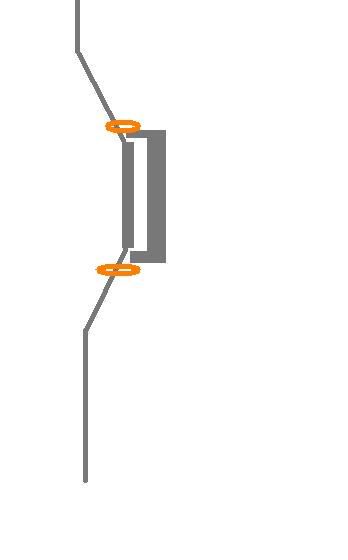

    come dicevo prima praticamente il pirulino nn è rientrato perfettamente in sede cn il supportino..ma nn credo che qualche mm possa creare il problema..anche perche il filo che tocca la lamiera è abbastanza piu in basso rispetto al pirulino..ecco un immagine col prima e il dopo fascetta[​IMG]

    qualche millimetro fà tanto,xkè il vetro andando fuori squadro và a forzare nella guida posteriore aumentando di molto l'attrito e quindi và duro a salire...

    e ma nn riesco a rimetterlo dritto perche è sfalzato

    le fascette ci sono ben strette..il filo è lontano dalla lamina solo vicino al pirulino..poi va a ritoccarlo..

    lamina??cioè cè la piastra di ferro che scorre sulla giuda...sulla piastra di ferro cè la sede di plastica del fermo del filo di acciaio..
    quando si rompe la parte superiore della sede di plastica il fermo esce, quando metti la fascetta il fermo deve riessere nella sua sede.

    ecco cosa succede praticamente...il filo rimane attaccato alla lamina di metallo nera..praticamente quella su cui è attaccato il collante per la copertura..chiaramente dalla parte interna

    420d F36 190CV
    un'immagine fatta cn paint
