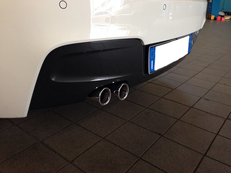

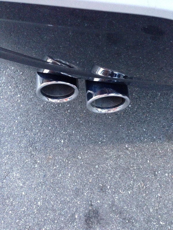

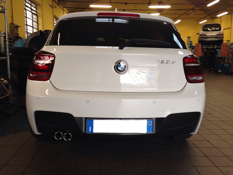

    Come già qualcuno in anteprima sa (@1likenoone) :mrgreen:....ieri ho ritirato la mia 1 dopo averle fatto fare il lavoro di montaggio del doppio scarico Originale BMW del 125d.
    Ci è voluto parecchio tempo, non è stato proprio semplicissimo completare l'opera ma ne è valsa davvero la pena direi!
    Ricampitolando la spesa complessiva è stata:
    - Estrattore paraurti 125d: 90 Euro
    - Due terminalini cromati 125d: 78 Euro
    - Raccordo e montaggio in macchina: 80 Euro
    Per un totale esatto di 248 Eur a lavoro finito
    Se avessi preso l'Originale Performance (oltre a NON ottenere il risultato da me voluto) avrei speso 220 Euro circa del terminale + 90 dell'estrattore quindi circa 310 Eur senza contare ovviamente il montaggio!
    Bando alle ciance passiamo alle foto e ditemi cosa ne pensate.... :wink:
    Queste due le ho scattate ancor prima di ritirarla...come vedete è ancora in Officina...:biggrin:
    Appena l'ho vista.... :love:love:love
    Arrivato poi a casa ho fatto ancora qualche scatto...

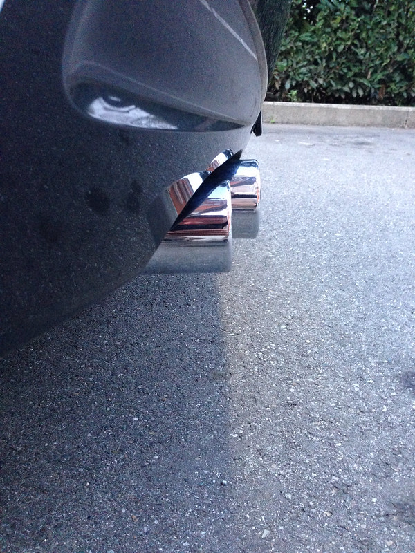

    e qui nel dettaglio...come potete vedere ha perfettamente rispettato le misure da me richieste...
    ed ecco il risultato dall'interno...
    Spero vi piaccia! :wink:

    Grazie Marco!! dopo aver chiesto diversi consigli e pareri a diversi marmittai (compreso quello di via Tevere) sono andato da MCR Marmitte in Strada del drosso a Torino, sono davvero un passo avanti rispetto agli altri per questo tipo di lavori!

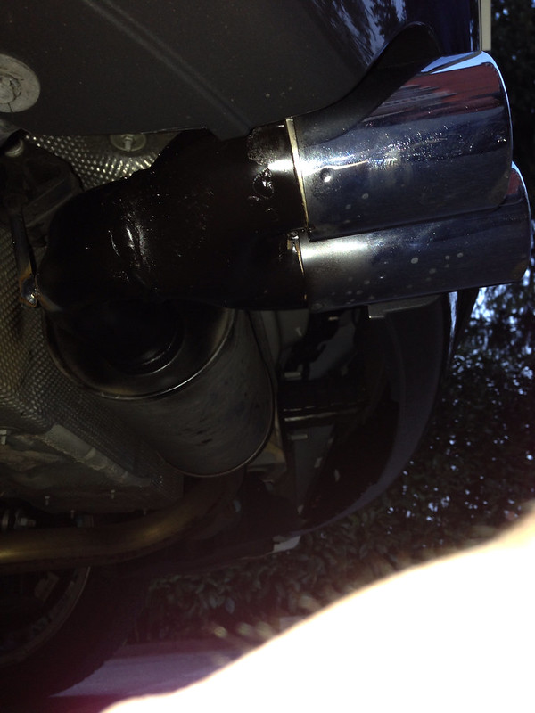

    Non capisco però se è saldato o flangiato il terminalino...

    Si dovresti tagliarlo e aggiungere il "bordino" Originale BMW, verrebbe un ottimo lavoro!
    Me l'ha saldato, mi ha sconsigliato di flangiarlo!

    Si ho comprato i copriterminali cromati Originali mentre per il tubo di raccordo ed il montaggio in macchina in un grosso centro marmitte qui a Torino...:wink:

    Che altro tubo? mi ha fatto un raccordo a Y per collegare la doppia uscita al mio silenziatore originale...

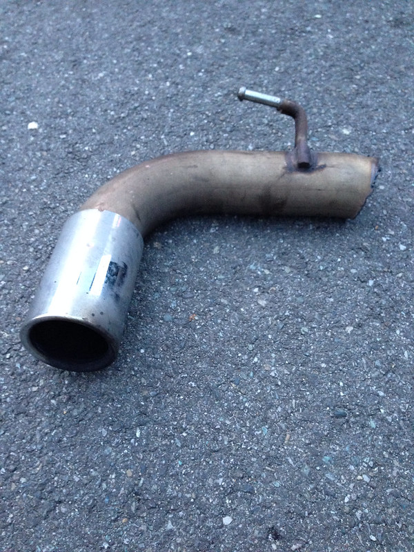

    Se vuoi ti do il mio che ho tolto...

    Intanto se potresti farmi qualche foto migliore per vedere come ha fatto la giunzione te ne ringrazierei :mrgreen:

    Ok in questi giorni provo a fare qualche bella foto da sotto dove si veda bene il lavoro eseguito... :wink:
