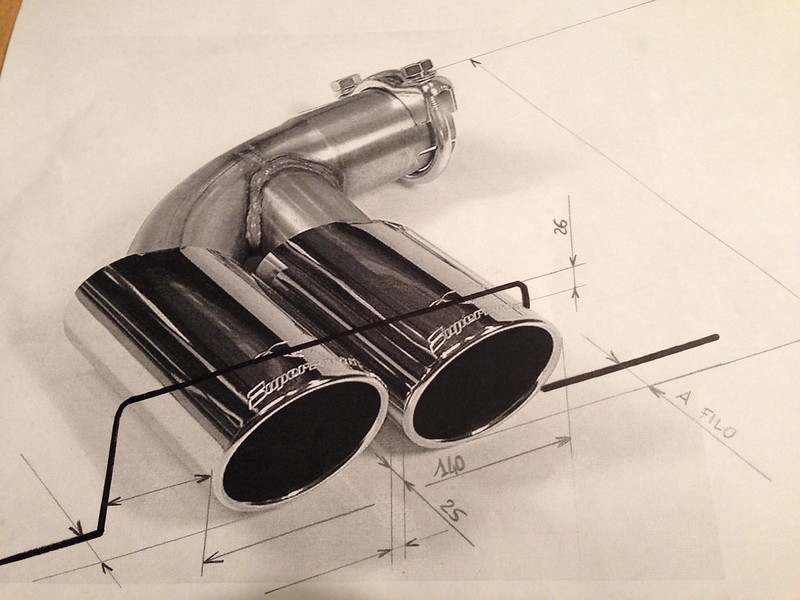

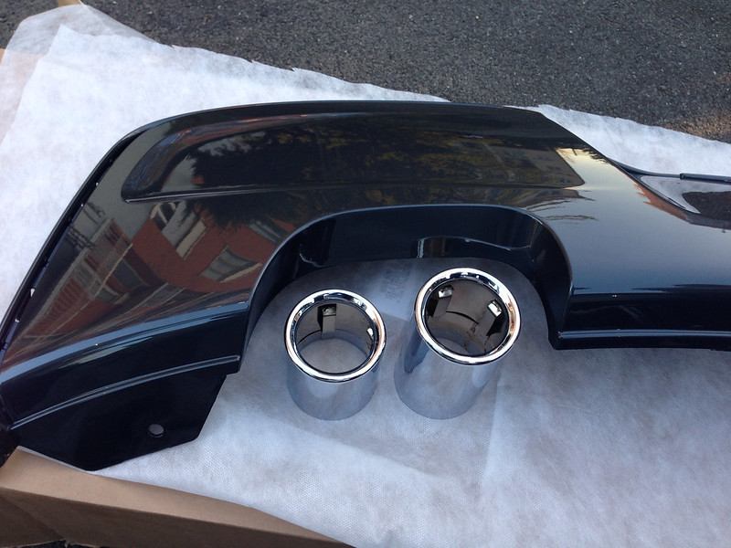

    Come molti di voi sanno, ho deciso di cimentarmi nel montaggio del doppio Terminale Originale del 125d al posto del mio singolo...
    Ho preso quindi tutte le misure necessarie da Igor (amico del forum nonchè possessore di una 125d) per farmi poi creare un apposito raccordo che da singolo uscisse con i due terminali Originali...
    Queste sono le foto scattate alla sua 125d che spero sia poi lo stesso ed identico risultato che otterrò sulla mia...
    Queste invece sono le misure che mi sono preso per far fare l'apposito raccordo...

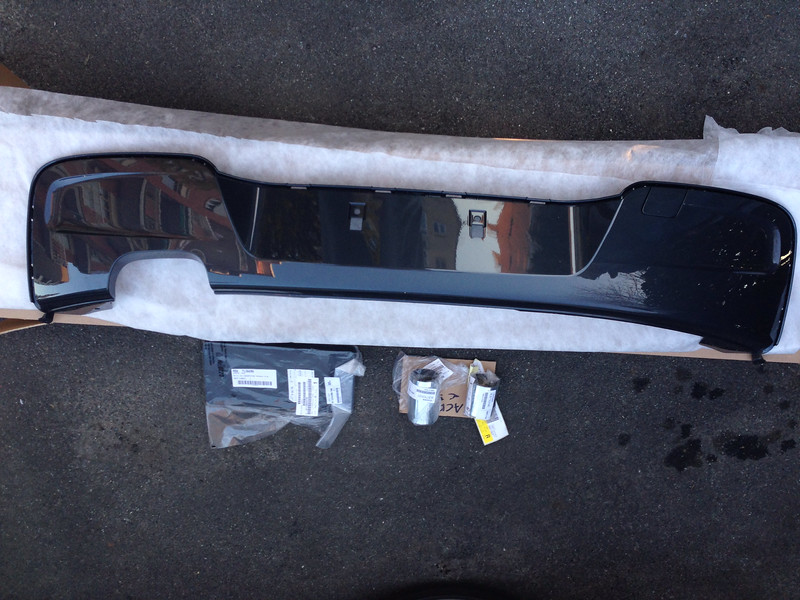

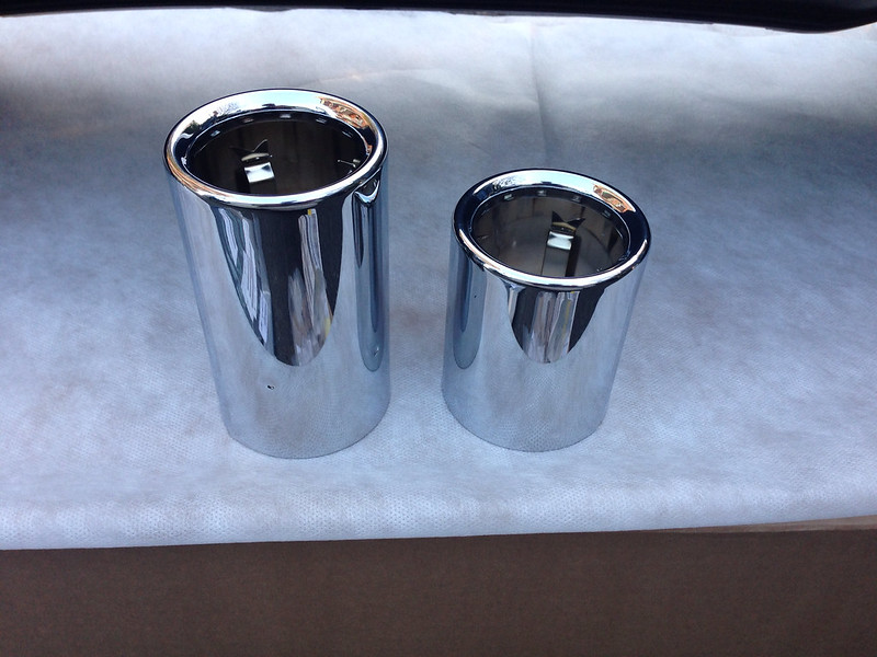

    A questo punto ho ordinato in BMW i pezzi necessari per completare l'opera...
    - Particolare 11 --> 18307610637 (Mascherina terminale scarico cromata): 39 Euro scontato
    - Particolare 12 --> 18307610640 (Mascherina terminale scarico cromata): 39 Euro scontato
    - Particolare 3 --> 51128051945 (Inserto paraurti posteriore): 90 Euro scontato
    Dopo circa una settimana di attesa sono arrivati e proprio ieri li ho ritirati...
    Il passo successivo sarà quello di sostituire l'estrattore mio originale con questo qui... :wink:

    Ma anche tu li metterai in dislivello?
    :-k
    Stanno meglio allineati, IMHO.
  4. AlbySerie1M
    AlbySerie1M Secondo Pilota
    685
    54
    17 Luglio 2013
    140.828
    BMW F20 120d Msport
    Assolutamente in dislivello anch'io! lo voglio come l'Originale, mettendoli allineati sembrerebbe poi una tamarrata finta e buttata li così... :biggrin:

    Molto meglio in dislivello ;) /emoticons/wink@2x.png 2x" width="20" height="20">

    Concordo: uguale all'originale.

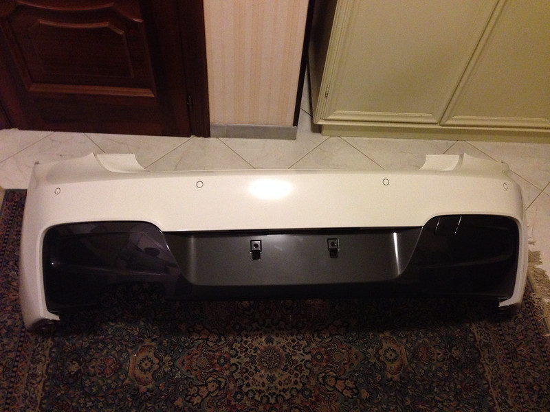

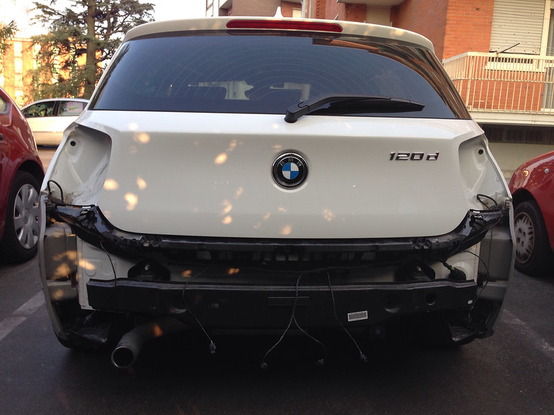

    Lavori iniziati...come prima cosa dovevo sostiruire il vecchio estrattore con il nuovo del 125d...pensavo fosse rapido come lavoro invece mi sono reso conto che ero obbligato a smontare l'intero paraurti...
    Ecco come si è presentata la mia 1 senza il posteriore...
    A questo punto per lavorare in tutta comodità mi sono portato tutto a casa e lavorato con calma... :biggrin:

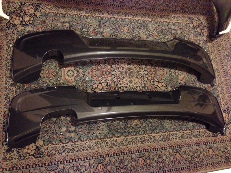

    Ecco i due estrattori vicini...
    Ed ecco il risultato finito...
    Ovviamente ho poi rimontato tutto in macchina...oggi passo a chiedere informazioni sul montaggio del nuovo terminalino... :wink:

    Ma l'hai lasciata per strada così tutta nuda??? :D /emoticons/biggrin@2x.png 2x" width="20" height="20">

    Ma non scherzare!! subito messa in garage! :D /emoticons/biggrin@2x.png 2x" width="20" height="20">:D

    Ottimo lavoro alby ma secondo te si riesce a cambiare l'estrattore anche senza smontare il para?

    cazzarola hai dovuto smontare anche i gruppi ottici posteriori??!!!!!!

    Grazie Marco! no, ti confermo che per cambiare l'etrattore sei obbligato a smontare il paraurti questo perchè la barra di rinforzo è proprio dietro all'estrattore e si fa molta fatica a sganciare tutti i ganci (senza romperli ovviamente) a paraurti montato...
    Grazie Max! anche la tua non scherza! è bellissima!! non pensare al motore...pensa ai limiti che non puoi superare...basta e avanza un 114!
    Smontare i gruppi ottici Posteriori non ci impieghi nemmeno 1 minuto! :biggrin:
    Si ho novità per lo sdoppiatore "artigianale"...la mia 1 è sotto i ferri proprio in questo momento...speriamo venga un ottimo lavoro!
