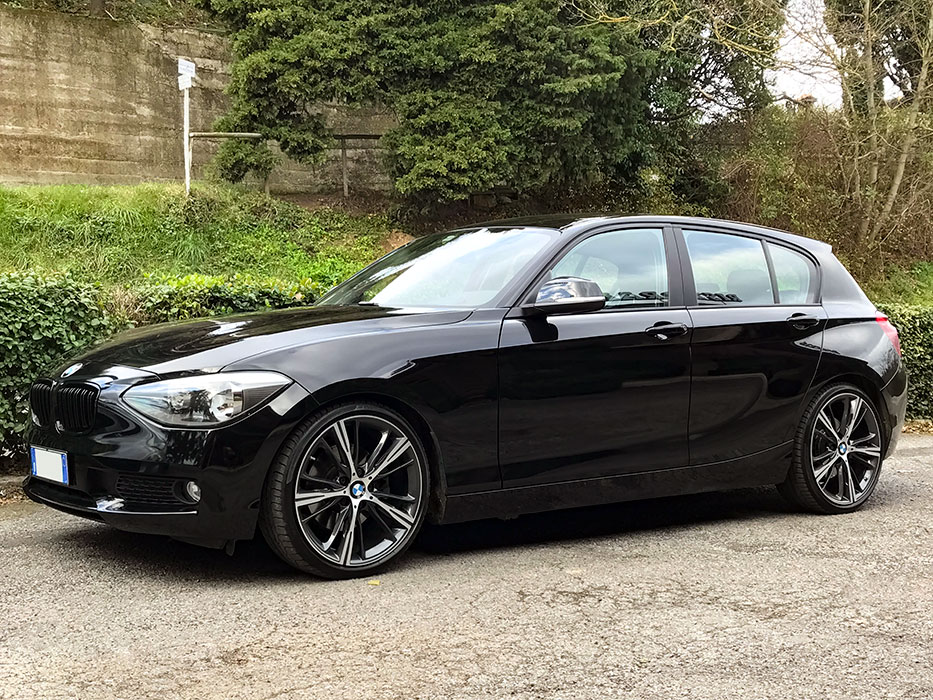

    Oggi sono riuscito a far montare il kit Bilstein B12 (che comprende ammortizzatori B8 e molle Eibach Pro-kit) e finalmente sono tornato a Guidare (con la G maiuscola) con vero piacere!
    L'assetto di serie, secondi me, può andare bene in città o per spostamenti tranquilli. Appena si forza un po' la guida viene mortificata da ondeggiamenti preoccupanti che in una macchina da oltre duecentoequalcosa non vanno proprio bene!
    Ho fatto giusto qualche km per provare ed è un altro pianeta, precisione di guida incredibile, inserimento in curva fulmineo, stabilità in percorrenza e ottimo controlli del retrotreno che ha acquistato molta più trazione (ed è progressivo)!
    Quindi no contento... di più!

    ...mancava la foto!
    Ora iniziamo ad esserci!
    Per un appagamento totale ci vorrebbero 4 Michelin SuperSport che, oltre ad essere il non plus ultra, sono più larghe dei P0 ed eventualmente 5 mm di distanziali.
    Poi dischimaggioratiepinzecomesideve... ma ora calmiamoci va! :biggrin:
