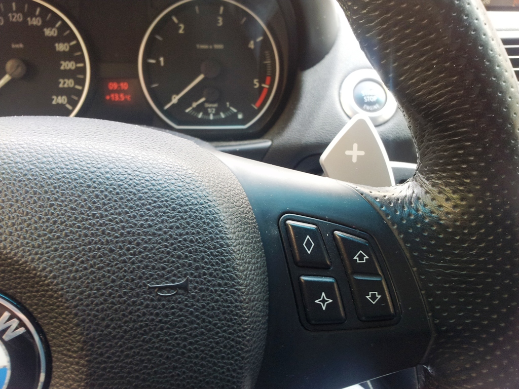

    va finito il cablaggio ma per sboronare posto un paio di scatti :D /emoticons/biggrin@2x.png 2x" width="20" height="20">
    ...paddles SMG

    allora filippo78 mi ha finito il lavoro cablando il connettore e tutto funziona a dovere
    ...che dire.... spassosissimi i paddles :D /emoticons/biggrin@2x.png 2x" width="20" height="20"> utili nella guida sportiva, prima in quei casi passavo in ds ma ha i suoi limiti e di usarlo in M togliendo le mani dal volante non è che mi andasse molto (mi sono viziato lo so hehe) così è un'altra cosa

    Allora non sono quelle che aveva preso Barone :D /emoticons/biggrin@2x.png 2x" width="20" height="20"> :D ma il cambio con i paddles è reattivo oppure c'è un piccolo lag??
  13. ZeroSwayzak
    ZeroSwayzak Secondo Pilota
    830
    19
    22 Maggio 2007
    2.840
    e92 325i n52
    e come se usassi il pomello dello step in M, la reattività è la stessa visto che il comando è elettronico (nn c'è un attuatore meccanico)
  14. patas
    patas Amministratore Delegato BMW
    4.367
    85
    30 Luglio 2011
    140.335
    BMW 118d
    interessante come cosa :D /emoticons/biggrin@2x.png 2x" width="20" height="20"> quindi alla fine ai preso solo i paddles e le hai adattate al volante normale giusto? sei riuscito ad avvicinarle??
  15. ZeroSwayzak
    830
    19
    22 Maggio 2007
    2.840
    e92 325i n52
    si risagomando il retro per creare le sedi, la distanza non l'abbiamo toccata perchè confrontandolo con quello di filippo (nato cn i paddles) è uscito che erano identiche :D /emoticons/biggrin@2x.png 2x" width="20" height="20">
