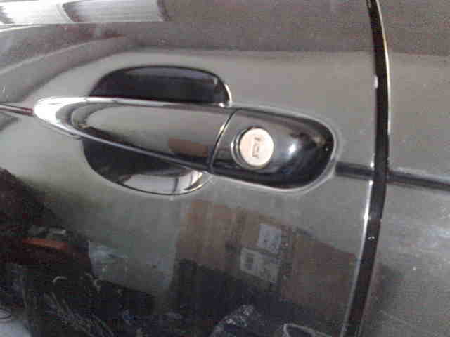

    MONTAGGIO LED MANIGLIE E SOTTO PORTA
    Come promesso vi metto qualche foto in più
    Allora andiamo per ordiene.
    Partendo dall'ottimo reportage di Dom 11
    vedi quì http://www.bmwpassion.com/forum/showthread.php?t=156393

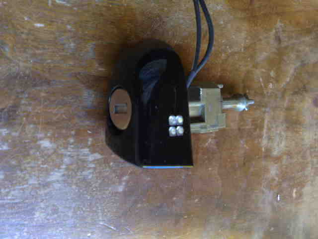

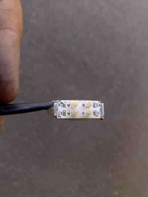

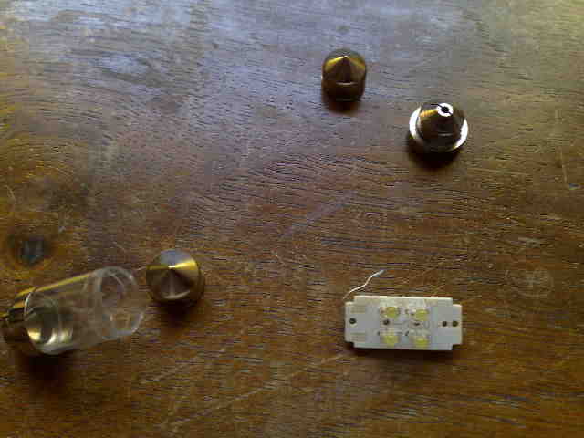

    ho iniziato a lavorare partendo da led a siluro a 4 micro led
    apriamo l'involucro con delle pinze si scolla il cappuccio del siluro

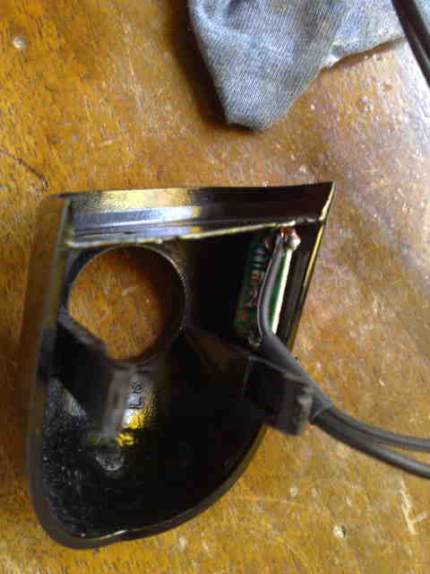

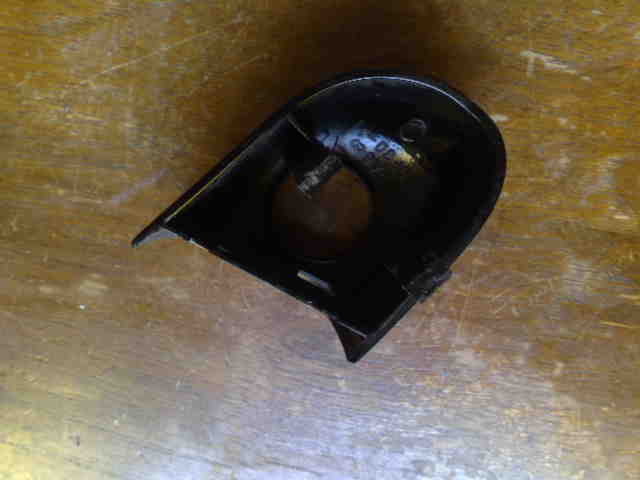

    smontiamo le maniglie e ci troviamo il guscio esterno
    con una piccola moletta eliminiamo le alette metalliche per crearci un po di spazio
    Nel guscio pratichiamo i fori dove andranno alloggiati i led ( con pazienza certosina )
    ci prepariamo il collegamento con filo elettrico piccolo e due punti di saldatura
    posizioniamo i led all'interno del guscio e fissiamo il tutto con colla a caldo
    riposiziamo la struttura metallica facendo attenzione a non pinzare i fili
    proviamo se tutto funziona

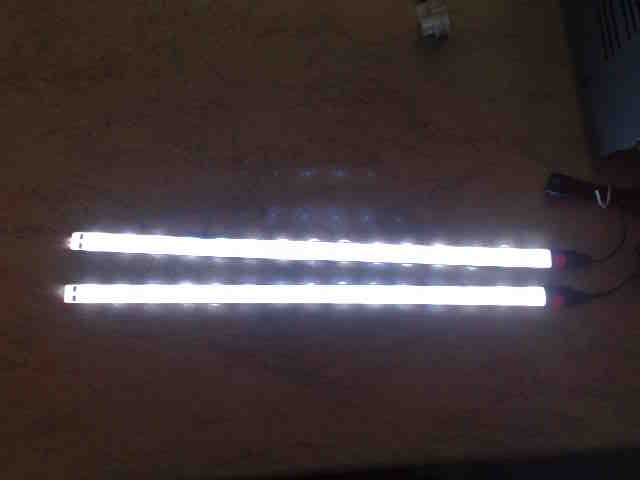

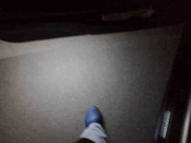

    bene ora mi sono dedicato ai led sotto porta.
    questi spenti
    accesi

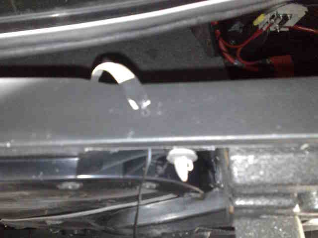

    smontiamo pannello porta e pratichiamo un foro nel punto dove dobbiamo far passare i fili
    Proviamo se funzion tutto
    Facciamo passare i fili all'interno del flessibile della porta e arriviammo nel vano piedi anteriore lato guida e passeggiero non avendo io le luci di serie vano piedi mi sono basato su un altro ottimo reportage di L3OC per eseguire i collegamenti
    vedi qui www.bmwpassion.com/forum/showthread.php?t=124399

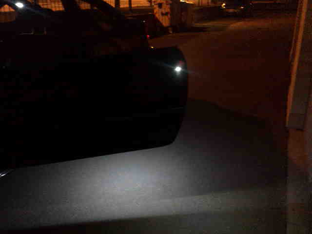

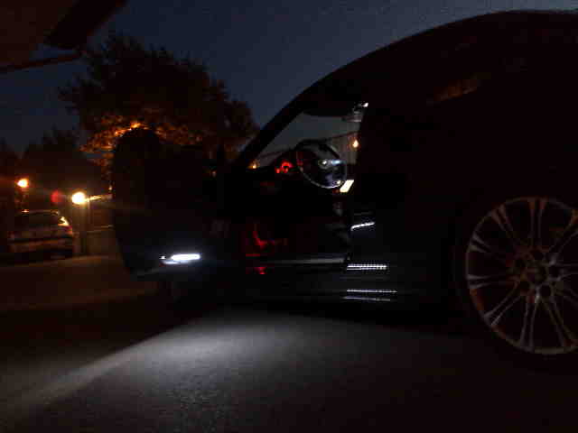

    queso è il risultato

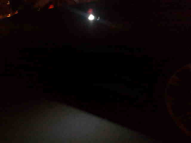

    effetto led maniglia

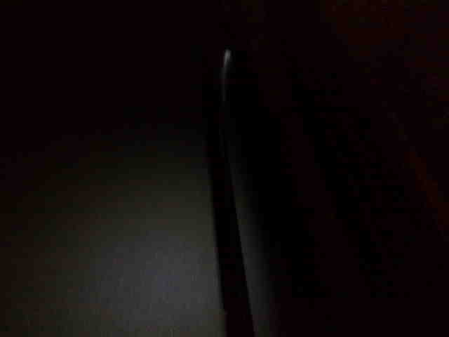

    effetto led sotto porta
    scusate per le scarpe.
    Spero che il risultato vi possa piacere alla prossima..
