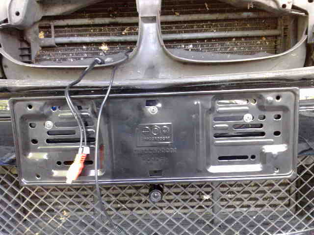

    Eccomi finito di montare telecamera anteriore, utilità?? ma per i marciapiedi e per sfizio
    vi posto alcune foto:
    inizio lavori: come era
    Questa è la telecamera
    posizionato telecamera sotto porta targa nuovo
    Fatto passare l'alimentazione della telecamera e il segnale video
    posizionato una scatolina ermetica per i contatti dietro supporto mascherina
    Apriamo il vano porta fusibile e contatti lato guida vano motorre
    Trovato positivo dove collegare la telecamer speliamo fino e saldiamo
    Facciamo passare i fili all'interno dell'abitacolo
    e colleghiamo il segnale video al cavo che mi ero già predisposto montando il monitor e il megativo al selettore posto vicino al freno a mano
    Regoliamo la telecamera
    Questa è la distanza che mi sono prefissato
    E questo è ciò che vedo sul monitor
    Fine :confused:
