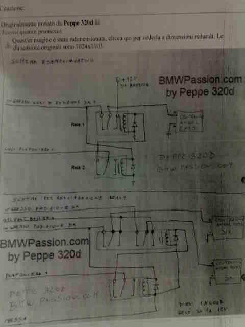

    Maurizio ma che aspetti a fare questo upgrade? :mrgreen:
    Maurizio se vuoi possiamo dare una "aggiustata" a questo schema, ma dato che hai messo un connettore, dopo che finisco il mio lightpack ti posso dare qualche dritta per qualcosa di più complesso ma contemporaneamente più ...:wink:

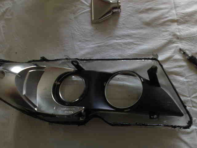

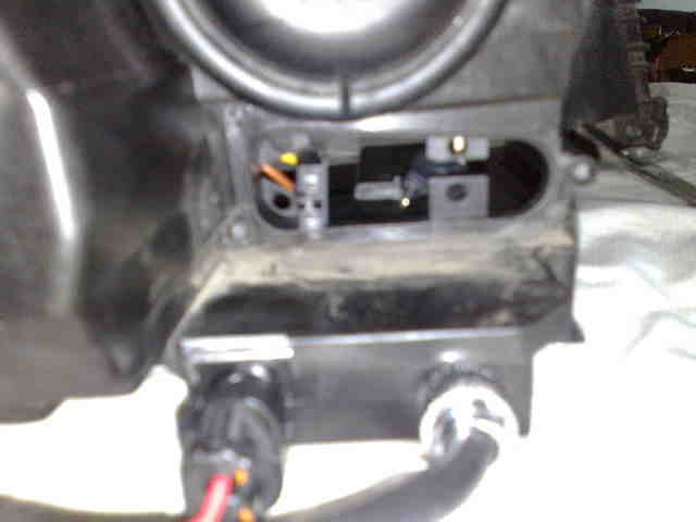

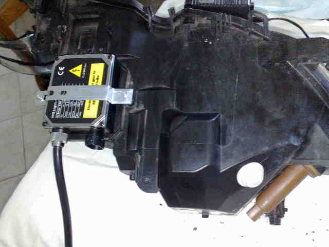

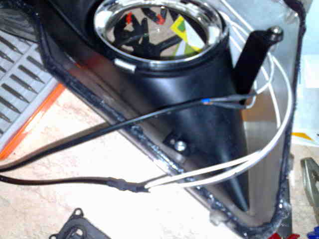

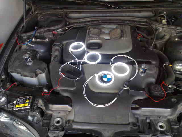

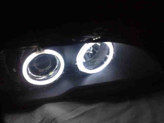

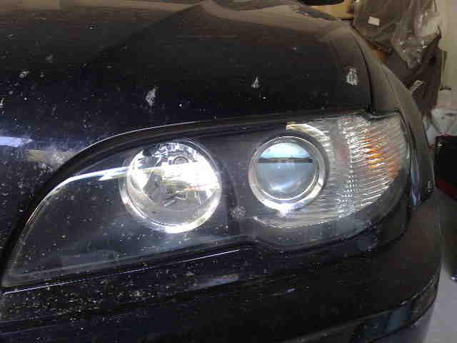

    Ultimissimo Up Grade
    montaggio angel + xenon
    Dopo aver passato tutto il sabato a provare e riprovare ecco il risultato.
    Partiamo andiamo per gradi
    Utilizzando l'ottimo reportage dell'amico Giu320coupè, per lo smontaggio dei fari
    http://www.bmwpassion.com/forum/showthread.php?t=157184
    Son partito da questo

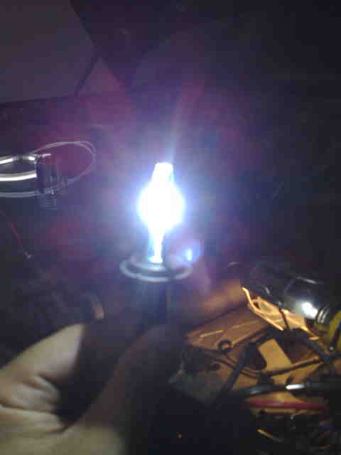

    Proviamo prima se il computer dà qualche anomalia di lampadine, prima con Angel
    Aggiunto poi gli Xenon
    risultato di prova, tutto funzionanate nessuna anomalia

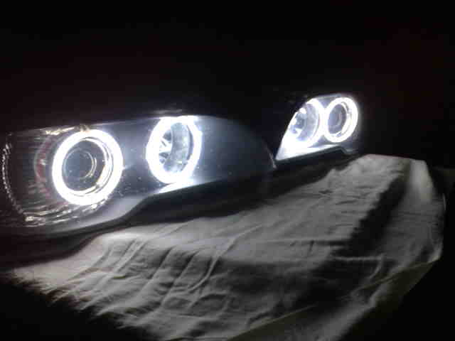

    Iniaziamo a smontare e aprire il faro
    Montiamo gli angel

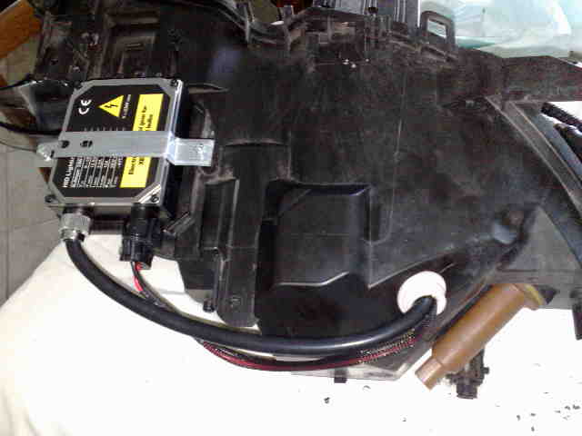

    Montiamo centalina angel sotto faro
    Pratichiamo foro, con relativa guarnizzione, pe far passare i cavi degli xenon, in modo da permettere la sostituzione della lampadina attraverso l'apossito alloggiamento, come se fossero delle normali H7.

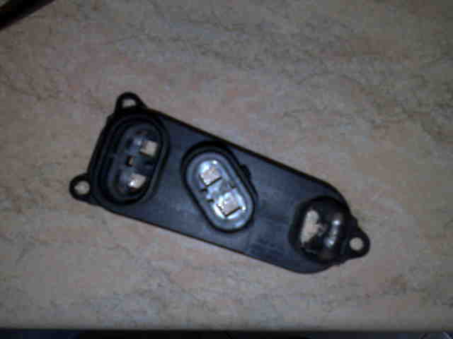

    Smontiamo coperchio contatti e pratichiamo un foro per far passare i fili delle centraline Angel
    Provato a creare una prolunga per le centraline degli Angel per posizionarle all'esterno dei fari, con pessimi risultati, non funzionavano.
    Montato quindi centraline interno faro e rimontato tutto.
    Ecco il risultato che ne pensate??

    Ottimo Mike...ottimo upgrade...ci voleva proprio!
    ma come mai quando hai provato a fare prolunghe dei fili degli angel non ti funzionavano piu ?
    hai riscontrato problemi nello scollaggio del faro ? tramite phon?
    ancora complimenti!;)=D>

    NO nessun prpblema a scollarlo ho usato pistola sverniciatore scalda di piu è si fa prima.
    Ma penso che allungando i fili il consenso del relè non sia sufficente per innescare il neo, come se avesse delle dispersioni, e si accendevano ma solo in parte e appena appena, per meterle fuori dovrei forare dal lato freccia e vedere dove nettere la scatolina, fotto il faro non ci sta è troppo alta tocca.

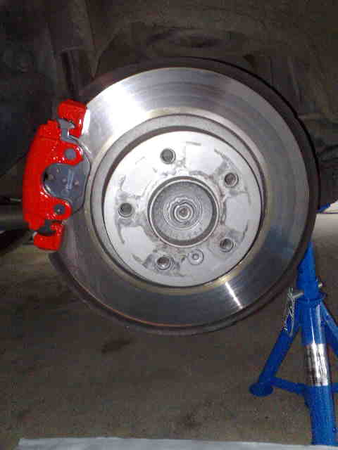

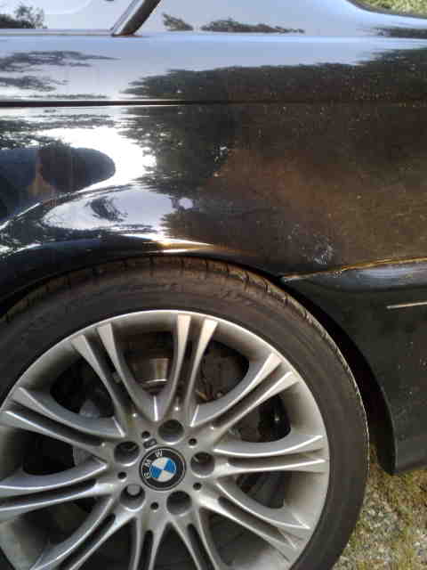

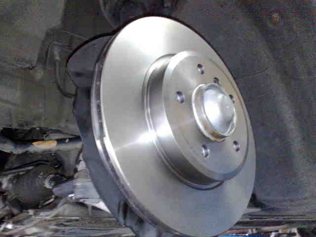

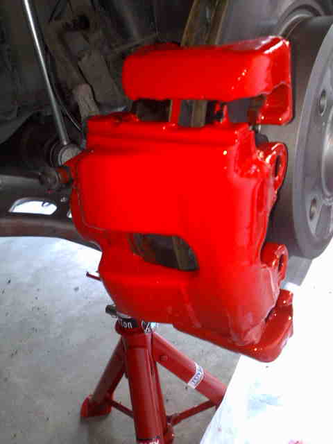

    AGGIORNAMENTO UP GRADE

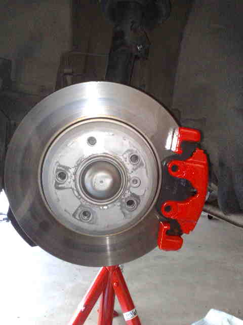

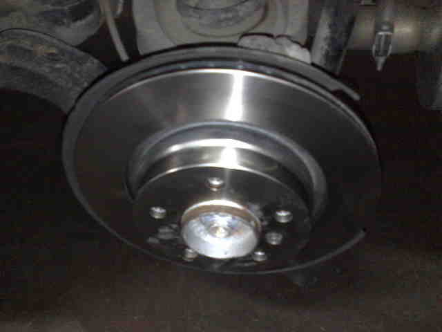

    Come potevano non mancare le pinze dei freni rossi??
    Già mai ed ecco fatto, posto qualche foto
    Prima
    Smontaggio e cambio pastiglie e dischi
    Pulitura e verniciatura con vernice bicomponente x alte temperature
    Davani
    Dietro
    Prossimo aggiornamento
    - lucidatura mollette
    - Una sospresa ( devo prima vedere come stà ):biggrin::biggrin::biggrin:
    Che ne dite per ora???
  20. mc 007
    38.658
    2.788
    29 Aprile 2006
    Cittanova d’Istria
    102.634.077
    330cd ///M Performance
    bravo,complimenti
