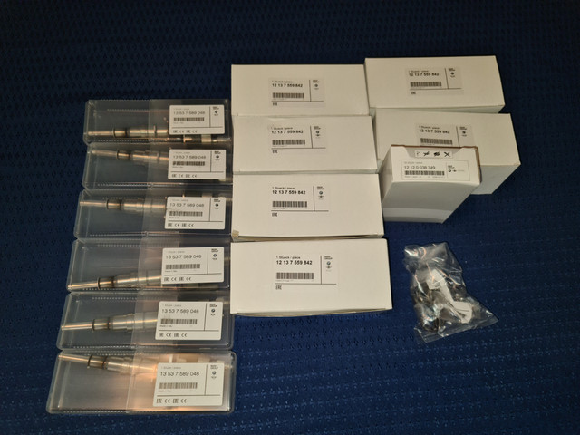

    Intanto... sono appena arrivati i nuovi giocattoli per i bimbi grandi:
    Candele
    Bobine
    Inettori Index 11
    Anellini di disaccoppiamento per gli inettori
    Prossima settimana mi ci metto.

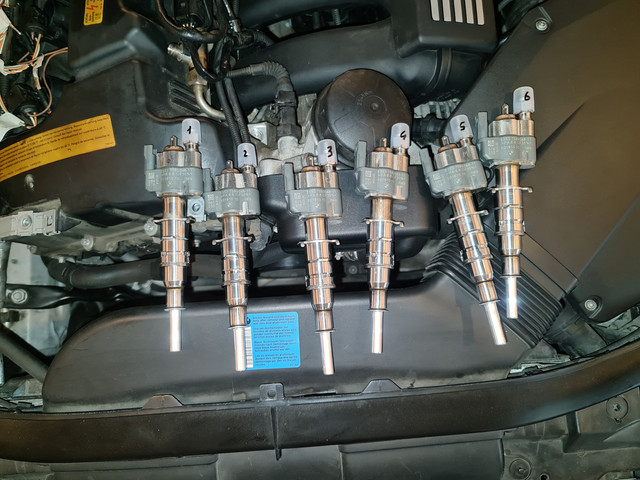

    Come avevo detto, oggi mi sono dedicato e ho fatto il lavoro.
    Il tutto è stato molto più semplice di quanto potevo immaginare, solo che sono stato una vita, circa 4 ore, ma più che altro per la mia meticolosità da maniaco.
    Qui i 6 bimbi nuovi index 11 prima dell'infilaggio :mrgreen:
    I vecchi erano con mio stupore già index 11, ma non ho idea di quanti anni/km abbiano sulle spalle, nè se sono originali o falsi, quindi via.
    Prima di togliere i cappucci di quelli nuovi, ho pulito per bene il foro, usando un'inettore veccho come strumento altamente tecnologico di pulizia, semplicemente facendo su e giù nella sua sede, e pulendo per bene la punta ogni volta :mrgreen::mrgreen::mrgreen::mrgreen: poi ho avvolto uno straccio intorno a una bacchetta TIG, e ho dato una passata finale, se il foro è pulito bene, gli inettori nuovi scivolano dentro fino a fine corsa con facilità.

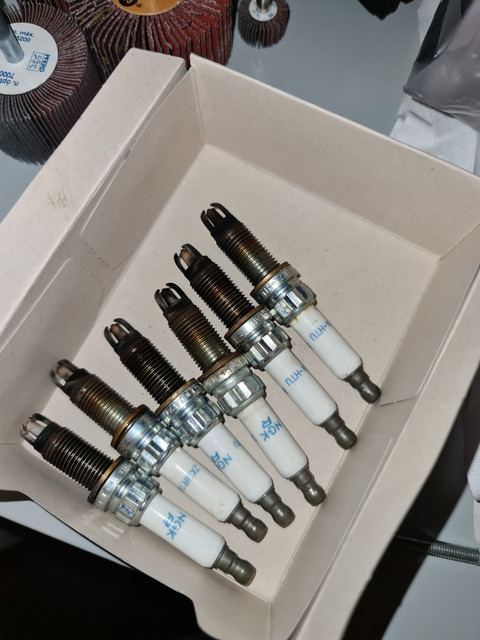

    Poi mi sono dedicato alle candele, lavoro ancora più semplice, svita e riavvita, mi ha fatto bestemmiare un pelo la quinta candela, perché c'è la barra di rinforzo duomi proprio là in mezzo... ma vabè.
    Queste le candele vecchie, sembrano tutte in ordine, non c'è traccia di olio, solo una è un pelo più fuligginosa, ma niente di che.
