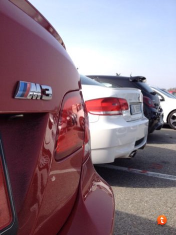

    Ho i diritti su questa foto!

    Cioè???
    sotto devo scrivere: "fatta da un piLLa" ?!?
