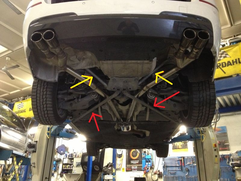

    Sotto la macchina ci sono due barre di rinforzo .... Penso che ci siano sia su auto con e senza tetto, comunque stasera vi posto in paio di foto per farvi vedere quali sono.
    Queste barre Pietro sono le uniche cose che devi verificare per lo scarico Remus (non vorrei d'essere noia per il passaggio del tubo scarico) ma penso che se è stato fatto e omologato per F1x non dovrebbe esserci nessun problema !

    guarda da sotto e' uguale a quello dell'M5, solo che e' in un unico pezzo, ma a questa domanda potro' rispondere con certezza solo una volta montato........vedi che e' cinese e te sei allergico..........:mrgreen:
    chicco ma queste barre sono nella parte finale dell'auto perche' il remus arriva solo li' e non al centro dell'auto......
    le barre sono quelle indicate dalle frecce?
    effettivamente soprattutto quelle in giallo forse danno problemi, chicco ma sono saldate o fissate con dei bulloni?
    infatti, ce ne sono una infinita' si possono ordinare con varie dimensioni sia del corpo del silenziatore che dei tubi in uscita, specifici per bmw mi pare strano, noi non ne abbiamo trovati........

    Si mi riferisco alle barre segnate in rosso che sono fissate con dei bulloni

    e quelle gialle? cosa sono?. a guardarle da come e' impostato il remus, dove il tubo del lato destro gira intorno al copri compressore delle sospensioni, forse possono dare piu' fastidio di quelle indicate con le frecce rosse......chicco un'altra cosa, ma il silenziatore avra' un codice identificativo, dovrebbe esserci sulla scatola potresti darmelo?, almeno dato che tu non hai avuto problemi se lo faro' artigianale prendero' il tuo.......

    Le barre segnate dal rosso dettero qualche problemuccio ma tutto risolto con una piccola modifica dei tubi di scarico !
    All'inizio avevano provato a mettere 2 bussolotti distanziali per far passare i tubi ma con macchina a terra non era bello perché da lontano si vedevano; hanno modificato la direzione dei tubi e le barre le hanno rimesse come originali ... Lo scarico non batte e non vibra sulle stesse ;) /emoticons/wink@2x.png 2x" width="20" height="20">

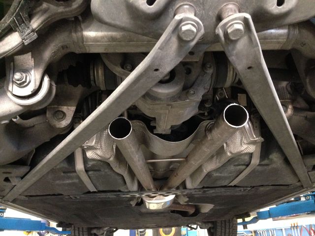

    Queste sono le barre in questione (sono quelle che avevi segnato in rosso nella foto precedente) ... qui si nota il distanziale che era stato messo alla prima realizzazione che poi è stato tolto perchè da lontano, guardando il posteriore si vedevano e l'effetto visivo non era gradevole ..... in pratica quando ho messo il diffusore M5 hanno modificato l'inclinazione dei tubi e ora è perfetta e le barre sono come prima allo stato originale .... nessuna vibrazione dei tubi sulle stesse !

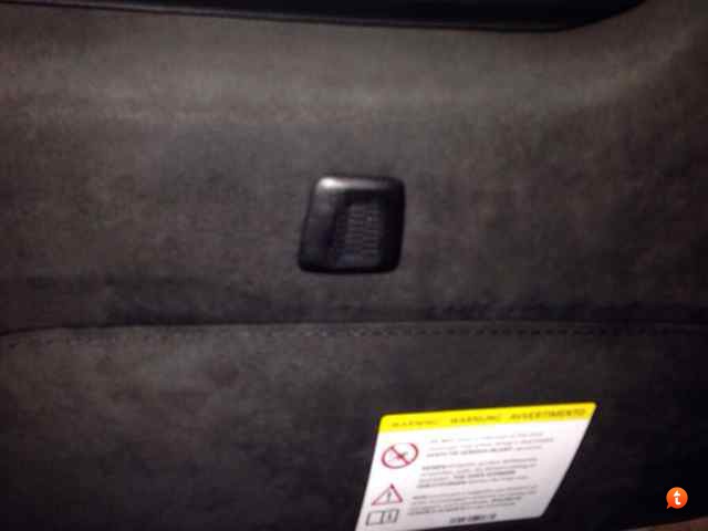

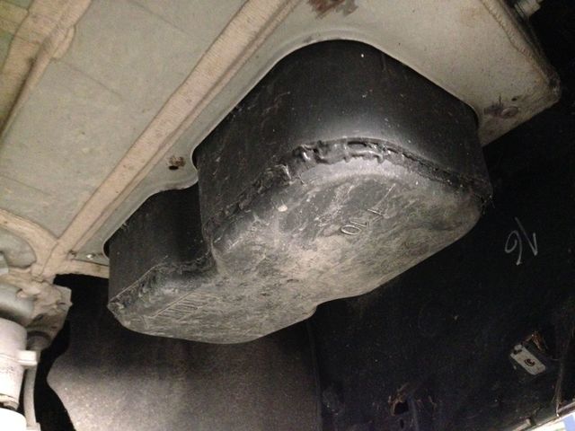

    Considera che se fai una realizzazione come la mia dovrai fare anche questa piccola modifica (vano porta oggetti lato passeggero).
    Dal progetto iniziale era stato considerato il fatto di eliminarlo totalmente e mettere una lastra saldata e verniciata per la chiusura del buco (tappo) ... poi invece dopo averlo smontato lo hanno tagliato e termosaldato più basso .... così ho mantenuto il vano porta oggetti e ci tengo il compressore per eventuali forature :wink:
    con lo scarico Remus non so se dovrai fare lo stesso oppure no.

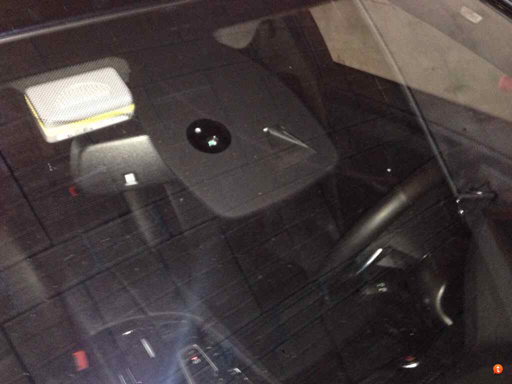

    Chi sa spiegarmi le differenze dei sensori sul vetro davanti allo specchietto retrovisore interno???:-k
    Questa è la mia:
    e questa è una che che ho visto in giro:

    Quelle feritoie che io ho potrebbe essere il microfono del bluethoot?
    Strano, però mi pare che ci sia su tutte, non capisco la differenza del componente, anche la forma della banda nera incollata sul vetro ha una forma differente.

    Nella prima foto oltre al sensore (pallino nella serigrafia) che serve per la luminosità e per i tergicristallo, è presente anche la telecamera F-bas che serve al rilevamento della segnaletica stradale e al controllo superamento linea di carreggiata. Nella seconda foto non è presente la telecamera. Nei modelli più recenti la serigrafia del vetro copre alla visuale anche la telecamera lasciando solo uno spazio aperto per l'obiettivo. I microfoni del comando vocale/bluetooth, sono due, sono posizionati sotto al tetto al centro delle alette parasole anteriori in posizione leggermente arretrati ;) /emoticons/wink@2x.png 2x" width="20" height="20">

    Significa chè abilitata a tale funzione e che potrei codificarla per avere il servizio??

    Io lo ho come il secondo in foto e ho la telecamera per la rilevazione dei cartelli stradali oltre che il sensore pioggia etc etc..

    La mia è fatta cosi
    I microfoni sono questi
    Viperino prova a gusrdare se vedi una telecamera dentro lo scatolotto, se c'è sicuramente puoi attivare la lettura dei cartelli di velocità, sempre che tu abbia almeno il combo 6WA. Per la segnalazione abbandono di carregiata la vedo piu difficile perchè mancherebbe il pulsante di accensione e il vibbbbrrrratore nello sterzo :D /emoticons/biggrin@2x.png 2x" width="20" height="20">
