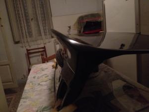

  1. aler6.81
    aler6.81 Direttore Corse
    1.781
    52
    7 Ottobre 2010
    16.921
    M3 e46 CS
    preso usato....

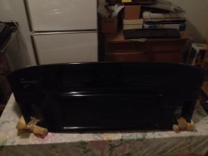

  2. aler6.81
    1.781
    52
    7 Ottobre 2010
    16.921
    M3 e46 CS
  3. aler6.81
    1.781
    52
    7 Ottobre 2010
    16.921
    M3 e46 CS
  4. ///M3
    ///M3 Presidente Onorario BMW
    15.765
    650
    9 Aprile 2004
    57.718
    E46 coupe & E36 vert
    Prego ;) /emoticons/wink@2x.png 2x" width="20" height="20" />
  5. MarcoZ3
    MarcoZ3 Secondo Pilota
    547
    12
    3 Novembre 2007
    622
    Clio 182 Renault Sport
    bello bello...pure io pensavo di prenderlo ma magari in carbonio già che c'ero.
    ho visto su ebay.com che ne propongono un sacco dall'europa anche...senza stare a prendere le cinesate
  6. PikoPiko E46
    PikoPiko E46 Amministratore Delegato BMW
    2.603
    93
    11 Settembre 2010
    29.247
    EVA.......ed anche una 1ER
    Si si,ho letto che l'hai preso da Davide. :wink:
    (La mia era solo una piccola considerazione...:mrgreen:)
    Ma sbaglio o quello CSL non ha l'apertura esterna come i nostri normali e per tanto bisogna montare l'interruttore interno? :-k
  7. mc 007
    38.605
    2.767
    29 Aprile 2006
    Cittanova d’Istria
    102.634.077
    330cd ///M Performance
    bello,peccato non sia la copia perfetta,ovvero senza il listello

  10. aler6.81
    1.781
    52
    7 Ottobre 2010
    16.921
    M3 e46 CS
    Già. Come preventivo il carrozziere mi ha fatto 500 euro. Comprensivo di:
    -Lisciatura e colorazione
    -Sistemazione vetroresina per togliere varie ondulature
    -stuccagguio foro blocchetto chiusura
    -Montaggio
    Oggi sono andato in conce per prendere logo BMW più scritta M3 totale 60 euro.
