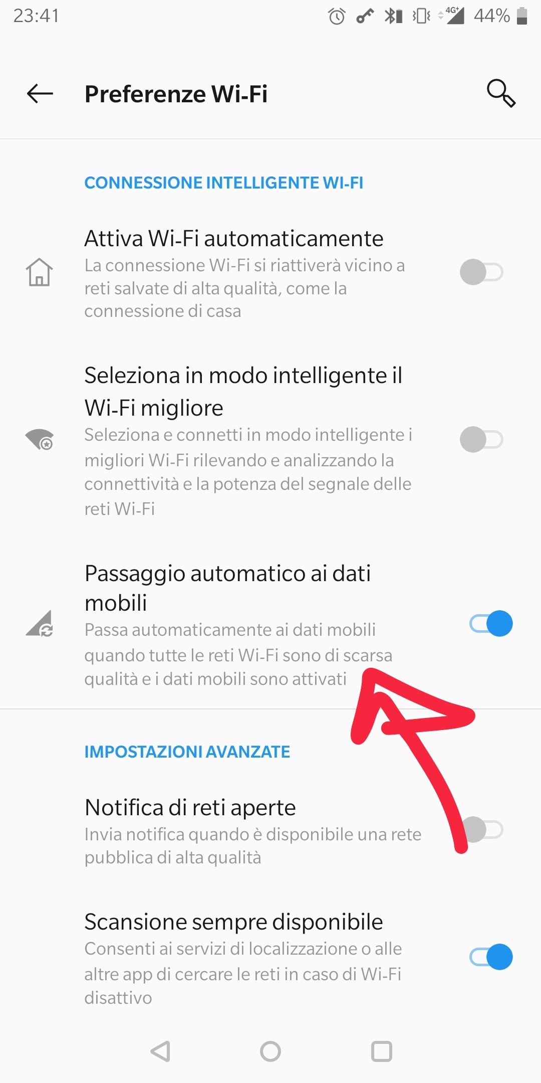

    Ciao a tutti, ho appena ritirato l'auto dall'officina per sostituzione di un pezzo in garanzia e con l'occasionone mi hanno aggiornato il software all'ultima versione 2020/07.(non ricordo) ed è venuta fuori l'icona Android Auto oltre a quella dell'Apple Car Play che già c'era. Bene, anzi male, perchè dopo l'aggiornamento tutte le applicazioni BMW (meteo, news, vitalize, connected drive, ecc.) non funzionano più, o meglio le icone si vedono ma sono grige e cliccandoci sopra non succede nulla, le uniche funzionanti e cliccabili sono "BMW assistance" e "Assistente personale" (vedi foto allegata). Ho provato a fare un aggiornamento di App e servizi, il quale non ha portato cambiamenti. Quindi per prima cosa vi chiedo è successo a qualcuno sapete se posso rimediare da solo o meglio tornare in officina?
    Passiamo ora ad Android Auto, provo a fare il primo collegamento con il mio telefono (Oneplus 6T) e si abbina correttamente, facendomi entrare nel menù di android auto dove vedevo tutte le varie app (maps, spotify, telegram, ecc.), ho impostato su maps una destinazione e ha funzionato senza problemi (unica cosa ogni tanto la voce del navigatore era di un uomo e a volte di una donna). Dopodichè ho provato le altre app all'interno di android auto e qui sono iniziati i problemi, in pratica le app partivano ma non riuscivano a caricare i contenuti. Dopo aver girato i menu dell auto e del telefono ho scoperto che era perchè non avevano connessione internet e qui arriva il bello. In pratica android auto per funzionare (da quello che ho visto) ha bisogno del bluetooth e del wifi, ma il wifi è quello della macchina che se non hai l'abbonamento con la sim interna (vedi hotspot) non ha connessione internet e quindi è di fatto inutilizzabile. La cosa che non riesco a capire è come abbia fatto a funzionare la prima volta che l'ho collegato e google maps è andata senza problemi (dopo aver riprovato non è piu andata neanche lei ovviamente per assenza di connessione).
    Ma da quello che avevo capito android dovrebbe andare e utilizzare i dati del mio telefono come per altro mi pare faccia con apple carplay o sbaglio? Se qualcuno ha consigli e/o delucidazioni sono disponibile al confronto.

    Devi impostare il tuo telefono in modo che se la rete wifi non ha connessione, si connetta con la rete mobile. Dovrebbe essere sotto preferenze Wi-fi

    Ma tu hai già provato? Perchè la macchina vuole proprio il wifi del telefono acceso per collegarsi. Se lo stacco e utilizzo la rete dati mobile salta tutto.

    Non devi staccare niente. C'è un impostazione che usa la rete mobile al posto del wifi, senza scollegarsi. Non so come si chiami su OnePlus, controlla sotto preferenze wifi

    Questa è l'opzione da contrassegnare.
    Altra cosa molto importante: la prima volta che ti connetti al WiFi dell'auto ti comparirà una notifica che ti avvisa che la rete wifi non ha accesso ad internet e ti chiede se vuoi restare comunque connesso, ecco, ho scoperto che se selezioni "voglio restare connesso "per qualche vago motivo la connessione dati del cellulare non funziona quando si è connessi a quella rete. La soluzione è ignorare la notifica quando appare.
    Nel caso in cui hai già selezionato "voglio restare connesso" ti basta andare sulle opzioni WiFi e cancellare la rete BMW.

    Grazie mille! Adesso Android Auto funziona perfettamente.

    La soluzione che proponi è corretta. Il motivo per cui non si connette non è vago, è dovuto al modo con cui un dispositivo si connette ad internet per risolvere il proprio indirizzo IP. Normalmente lo smartphone è settato per dare precedenza alla rete wifi e in subordine la rete dati. Ora tu sei connesso al wifi per cui la connessione è valida anche se non ha internet, e questo impedisce al tuo telefono di passare la rete dati.
    La cosa più giusta è quella che hai indicato tu, si potrebbe anche settare il parametro del telefono che abilita la rete dati nel caso in cui il segnale internet del wifi risulta scadente o assente.
