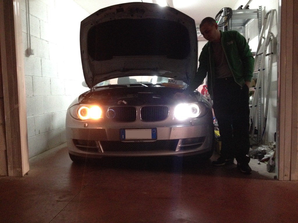

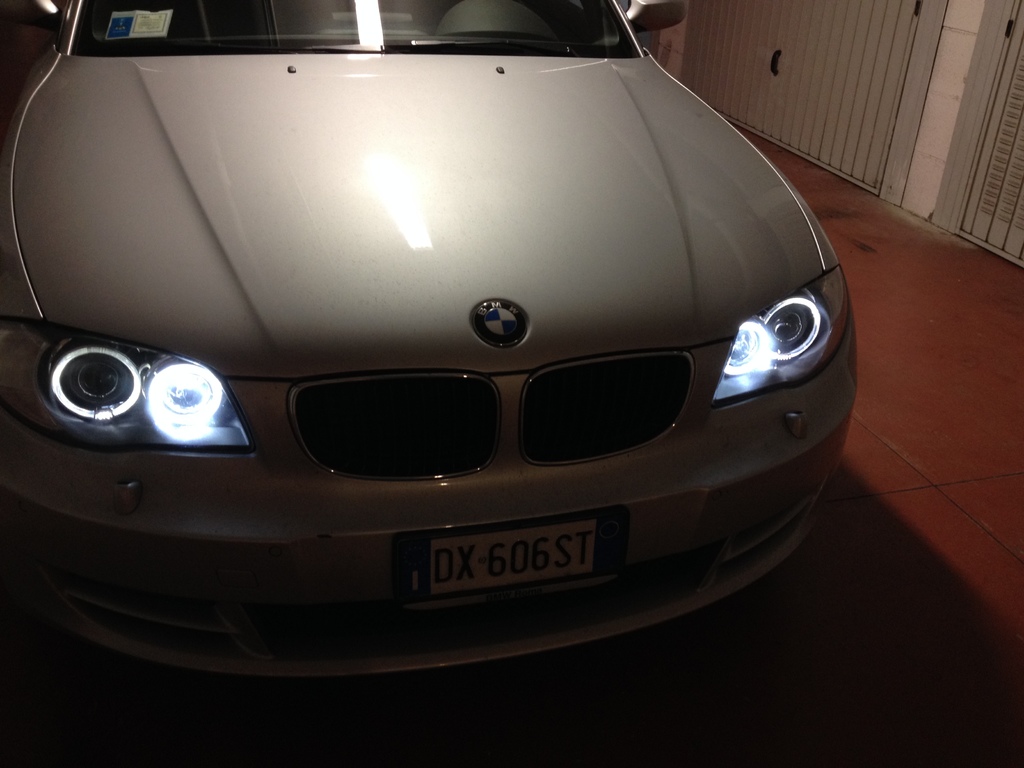

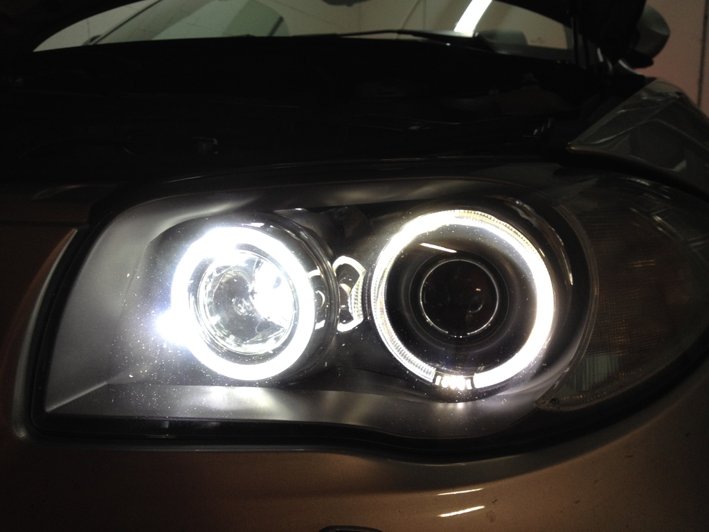

    Ieri sera ho montato le lampadine a LED per gli angel eyes 6500K.
    Premetto una sola cosa in riferimento al montaggio:
    Non so se ho sbagliato qualcosa io (e chi era con me) o se è risaputa e non ho mai letto niente a riguardo, ma la grandezza della parte posteriore della lampadina (principalmente il corpo "dissipatore") fa si che la copertura del faro non chiuda. Resta mezzo centimetro aperto e il gancio che non arriva al supporto di chiusura.
    Comunque il risultato è questo:
    Come al solito, se avete domande sono qui! ;) /emoticons/wink@2x.png 2x" width="20" height="20">
  17. Zeus serie1
    9.210
    204
    29 Maggio 2009
    202.114
    ex 118d E87 - 118d E81
    chiudi assolutamente ermeticamente quel coperchio altrimenti quando lavi l'auto o piove o c'è umidità bruci la ballast sotto al faro!! insomma se non si chiudono togli quelle lampade e rimetti le originali
  18. xale86x
    xale86x Kartista
    75
    6 Giugno 2012
    BMW 120D Cabrio (E88)
    Grazie dell'interessamento! vediamo se riesco a fare dei ganci dello stesso spessore di metallo ma più lunghi..
    Ma di tutti qui nel forum che hanno messo lampadine diverse dalle originali di questa tipologia, nessuno ha avuto questo problema? :/ /emoticons/unsure@2x.png 2x" width="20" height="20">
