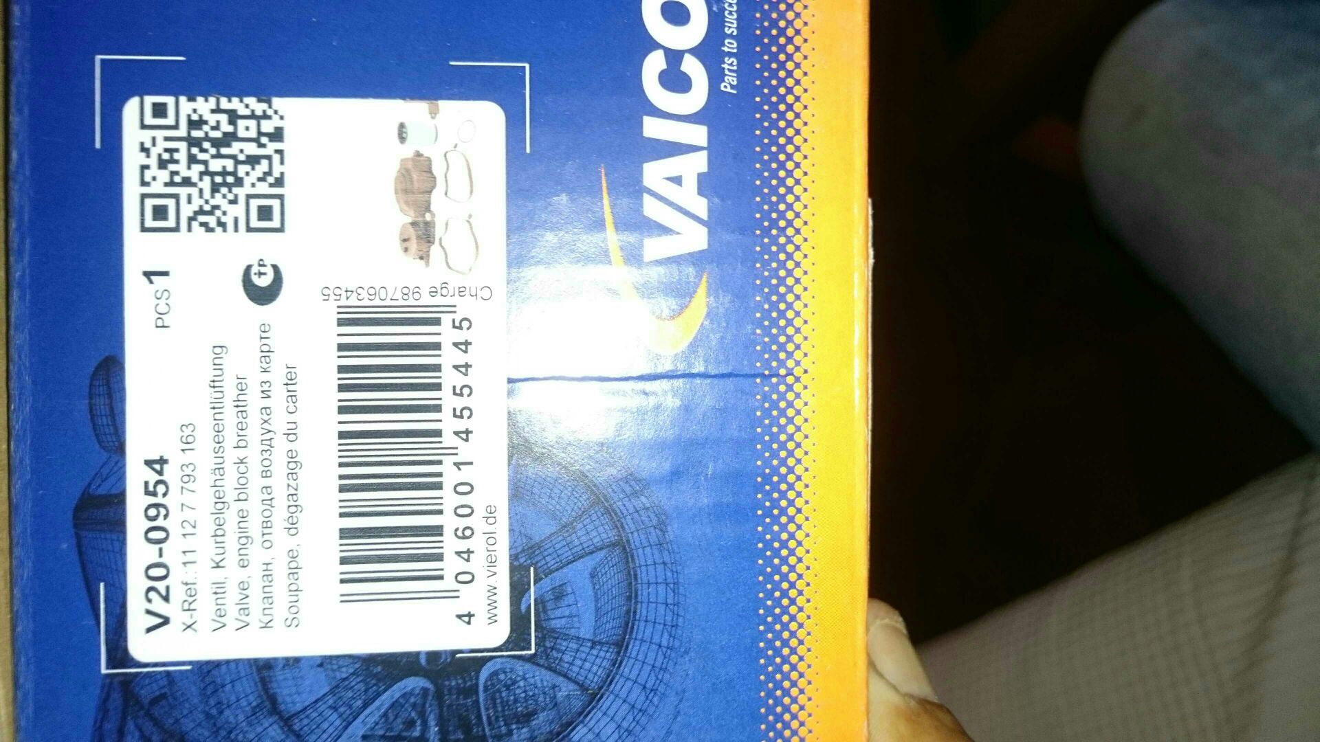

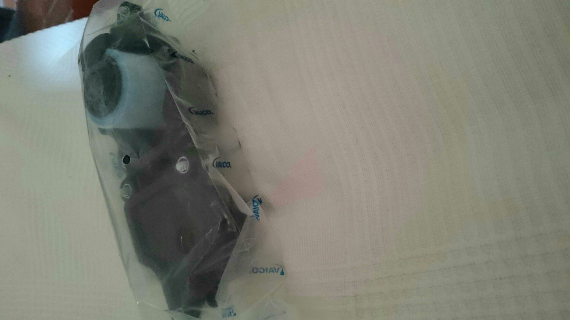

    [​IMG][​IMG] salve a tutti! come sempre prima di postare ho guardato, e spero di avere guardato bene, :o chiedevo se questo nella foto è il famigerato filtro a decantazione oppure quello classico. L'ho acquistato su ebay ed è appena arrivato. Il venditore conferma che è a decantazione ma io vedo un filtrino di stoffa.... Mi confermate? Altrimenti lo restituisco. Grazie mille!!

    Ha il filtro quindi palesemente non a decantazione

    É quello che penso anche io. Confermate tutti prima che chiami il venditore e chieda la restituzione?

    Non era una considerazione... NON è a decantazione

    chiedi la restituzione come ti hanno detto quello in foto non è a decantazione .

    E' il classico unità di sfiato.....

    Ok! oggi confermo la restituzione e la sostituzione con quello a decantazione. Come sempre grazie mille a tutti per il validissimo aiuto!!
