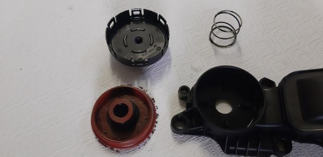

    Poi incuriosito dal tuo discorso sulla molletta sono andato a cercarla, togliendo il tappo dell'unità di sfiato, facendo molta attenzione a non rompere i 6 fermi in plastica ... et voilà! Allego le foto per far capire meglio a tutti che ci sta là dentro.
    Ora quella guarnizione rossa attaccata al tappo mi è apparsa così, sollevata da un lato, ma magari potrebbe essere stato durante lo sganciamento. Ho ripulito tutto, la molla è a posto. Pensavo di rimontare il tutto per bene e mettere che so del nastro adesivo bianco intorno, fare qualche giro in auto per poi andare a ricontrollare se c'è perdita in quella zona. Questa cosa mi assilla da 4 anni, ho il vano motore tutto scuro verso il basso, pure nella scocca inferiore, addirittura a volte da quel lato mi si sporca il cerchione.
    3.
    Una cosa mi sfugge sul funzionamento. Come fa quell'unità a sfiatare? Ok c'è il buchino sopra il tappo, ma la guarnizione rossa sottostante non ha alcun buco; e la molla a che serve se il tappo nero è fissato saldamente alla sede con 6 gancetti?
