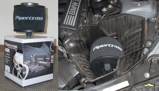

    Giusto per ritornare in-topic, questo è il filtro che ho montato.
    L'installazione non è così semplice come la versione originale.
    Le dimensioni del filtro Pipercross sono un pochino abbondanti, quindi ci vuole un magheggio ;) /emoticons/wink@2x.png 2x" width="20" height="20" /> per far entrare il filtro sul condotto di aspirazione. Spalmando un po' di grasso di vaselina sulla flangia e sulle altre parti in gomma si rende tutto più semplice.

    Bella bestia! È a secco? Per lo scarico omologato credo che l'unica scelta sia ripiegare sul performance. Io l'ho preso vista la grande pubblicità che ha nel forum e nella rete internet, ma sinceramente visto quello che costa non mi sento di elogiarlo. Senza considerare la rogna del montaggio, ho dovuto far tornire delle boccole per evitare la sostituzione del centrale visto che la mia è del 2006. Le più nuove non hanno il problema perchè la sezione del centrale è da 65mm. Sulla mia è invece da 70mm quindi ho fatto fare una boccola diam int 65 mm esterno 70mm, da applicare al silenziatore performance ed una boccola diam int 70mm da applicare alla fascetta originale, fornita dalla bmw, per collegare il silenziatore al centrale. Ho avuto modo di guidarla senza silenziatore......fa un rumore bestiale ben lontano dal rumore del performance.

    Sì è bello grosso :mrgreen: (anche quello originale però non scherza come dimensioni)
    Non è a secco; è leggermente unto, proprio una cosa minima.
