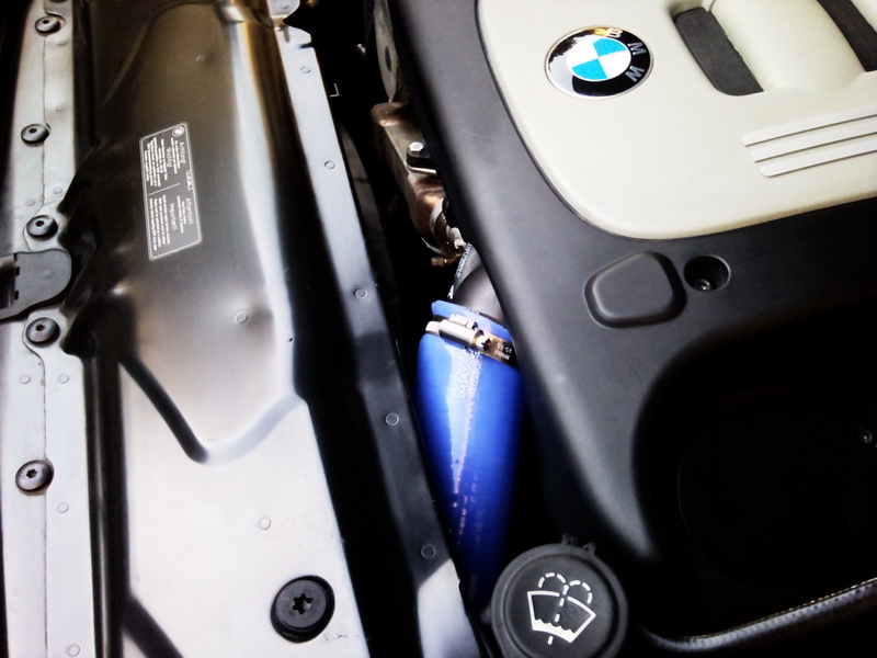

    Anche io come te ho sostituito il FAP pensando che fosse otturato ma non ho risolto, alla fine era il manicotto del tubo che collega l'EGR con l'intercooler, 170 euro d iricambi ooriginale e l'auto è tornata in forma
    n.b.
    Rottura frequente sulle serie 5 e6x!

    No io per fortuna il FAP lo lasciai com'era, per il manicotto risolsi come si vede nella foto,
    tanto di li a pochi mesi la detti via :wink:[​IMG]

    Rottura nello stesso punto preciso, e a detta del meccanico molte serie 5 soffrono di tale rottura
    Il tubo è di diamentro diversi nelle due bocchette quindi ho preferito sostituirlo con il ricambio originale
    purtroppo vendono solo il tubo completo e costa 170 euro + iva ](*,)](*,)

    è si conosco il prezzo..... ma in quel momento ne erano sprovvisti, e da una soluzione provvisoria ne venne fuori una definitiva :wink:
    anzi direi proprio definitiva, almeno fino alla fine di agosto il nuovo propietario aveva ancora quel manicotto :eek: e non sfiatava.....
