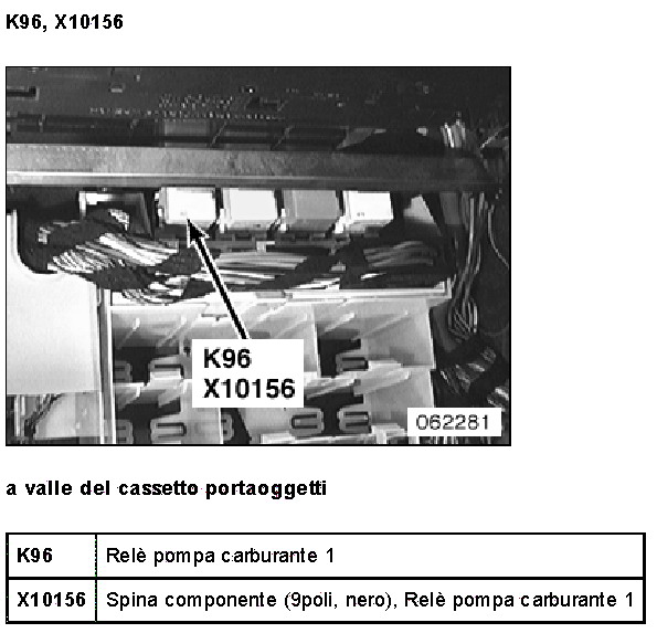

    Scusate rileggendo le vostre risposte ho notato che sider ha scritto che il relè (o relais) si trova DIETRO in cassettino portaoggetti.. quindi significa che non è un fusibile DENTRO il cassettino portaoggetti?
    quando sono andato dal mecca tutto il cassettino era completamente smontato e appoggiato a terra...perchè? dove si trova questo relè ???

    Il relè della pompa in linea (quella sotto la macchina) è dietro il cassetto portaoggetti, è un relè, non un fusibile. Ci arrivi smontando il cassetto ma nel tuo caso credo che non servirà . Più che altro è una cosa da tenere a mente se si ferma la pompa in linea. Io giro con una pompa in linea nel bagagliaio (presa in demolizione a 20 euro) e nel caso si fermasse ho quello che mi serve per rimettermi in moto (come dicevo prima se salta il relais puoi usare quello del clacson)
