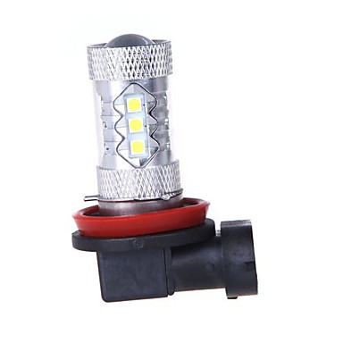

    Ciao ragazzi, purtroppo ho lo stesso problema... ma ovviamente come non ho voluto spendere 400€ per gli adaptive light non li spendo di certo per cambiare il proiettore... ma metterò una banalissima lampadina led.. dato che è una questione puramente estetica, per il mio modesto parere...
    quindi opterò per una cosa del genere..
    http://www.ebay.it/itm/2-Luminosa-eccellente-80W-H8-Osram-LED-Luce-Automobile-Nebbia-Lampada-7G45-/331676137851?hash=item4d3970397b:g:1McAAOSwYIdWFidZ

    Sono compatibili con il Can-Bus?

    Non lo so se questi in particolare sono CAN BUS, tra l'altro non c'è scritto nell'inserzione, ma ho solo postato un link per far capire il modello e il costo di una soluzione molto semplice..
