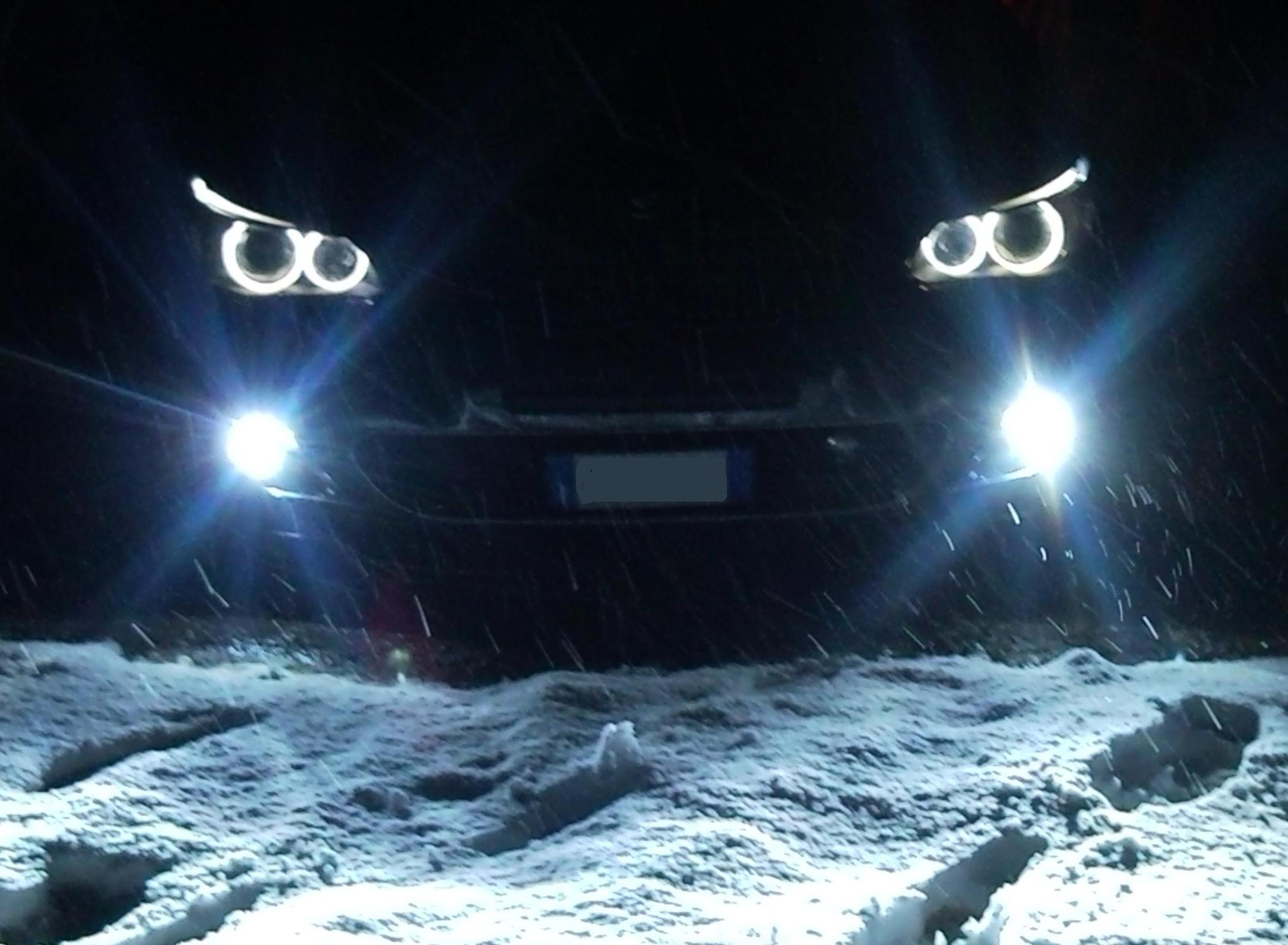

    mi ero proprio stancato della tenue luce gialla dei fendi...
    e così ho sostituito le lampade alogene con delle xenon e
    il risultato è eccezionale non come fari di profondità..
    ma nella nebbia e sotto la pioggia la resa è maggiore..

    nella nebbia le alogene erano di un colore più adatto.. ma non rendevano nulla... si è vero gialle penetravano forse meglio ma appena per qualche metro....ora penetrano la nebbia per una decina di metri e si vede molto chiaro.. forse stancano un pò di più la vista......
    ho dovuto montare delle ballast con relativo cablaggio.. è stato un pò brigoso perchè ho dovuto schermare tutto il cablaggio cavi..che mi mandavano in confusione i sensori anteriori....

    Belli sti fendinebbia, complimenti. Ma spiegami una cosa, se i fendinebbia sono xenon, hanno una temperatura "lavorativa" maggiore delle alogene originali, non è che "fondi" le parabole?
    Per i "baffetti" sui fari, normalmente gialli, li hai fatti tutti bianchi o hai lasciato quelli laterali in giallo? Te lo dico perchè qui quelli laterali DEVONO rimanere gialli perché è vietato farli bianchi. Sicurezza stradale.

    No è la foto ke li fa sembrare bianchi....:wink:Ti sbagli i fari xenon riscaldano molto meno rispetto alle alogene...35w...:wink:

    no fast530d... ho messo le 8000 perchè hanno un leggero riflesso blu..... bianche da 6000K mi facevano il muro nella nebbia....e poi avendo gli xenon da 8000K li ho montati uguali...

    no no... sono bianchi anche i laterali...:razz: devono restare gialli se sono luci di ingombro... e nella E 60 non lo sono per via delle dimensioni e per il fatto che non sono presenti al posteriore ...:mrgreen: c' è già stata una discussione a riguardo..... oggi molte vetture fanno partire il fascio luminoso di posizione dal lato veicolo e in italia non è obbligatorio che sia arancio come in altri paesi....:wink:
