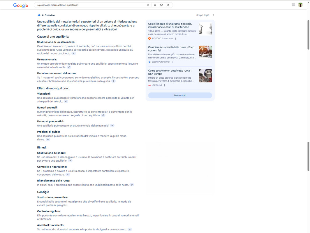

    Mi auto rispondo, ho preso il pc, guardato su realOEM in BMW (almeno su serie F3x e F1x) il mozzo con il cuscinetto sono un'unica parte
    upload_2025-5-22_23-57-33.png Quindi se parte il cuscinetto (cosa meno rara) ti dicono che il mozzo è squilibrato cosi tu non capisci e paghi in silenzio,

    Ottimo ed e' oggettivamente possibile che si squilibri senza che il cuscinetto sia lesionato, si piega il perno metallico e la ruota gira oscillando, ma in tal caso dovrebbe vibrare anche a velocità costante.
    Se prendesse gioco potrebbe vibrare solo in frenata perche' più sollecitato ma resta sempre il come fanno a storgersi/sbilanciarsi tutti e 4 a meno che la macchina non faccia....
