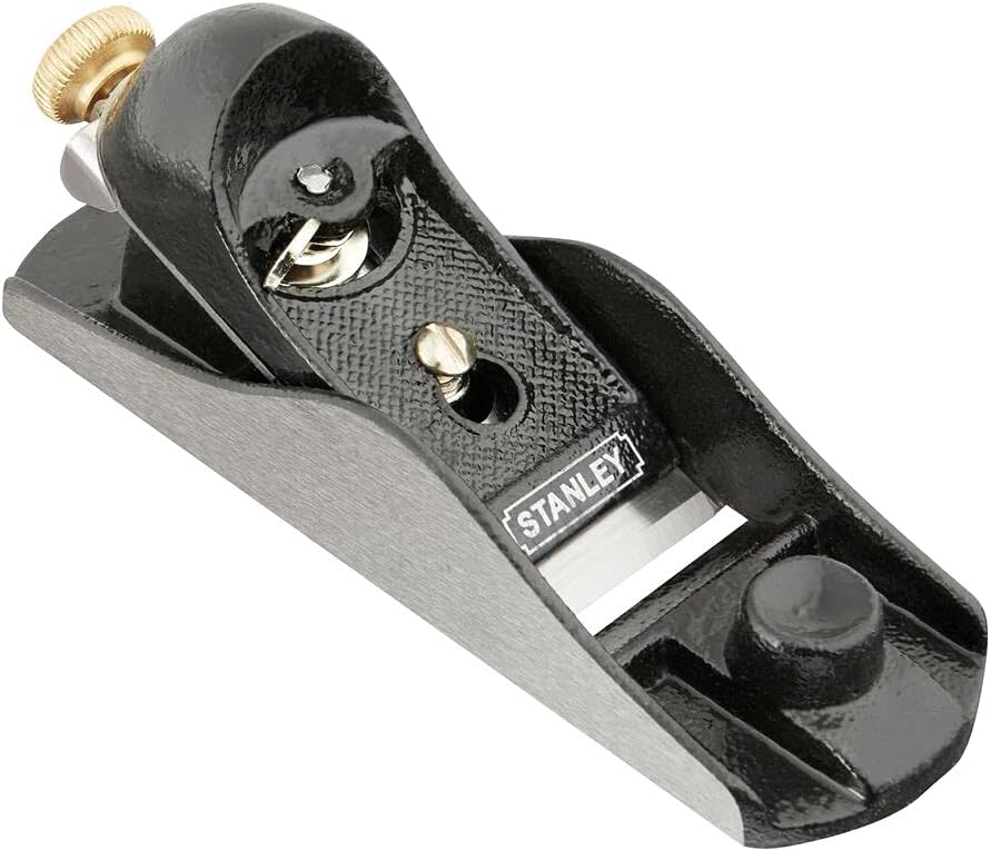

    Come pialla manuale mi ero comprato questa
    E funziona benissimo, ma mi ha assassinato le mani..

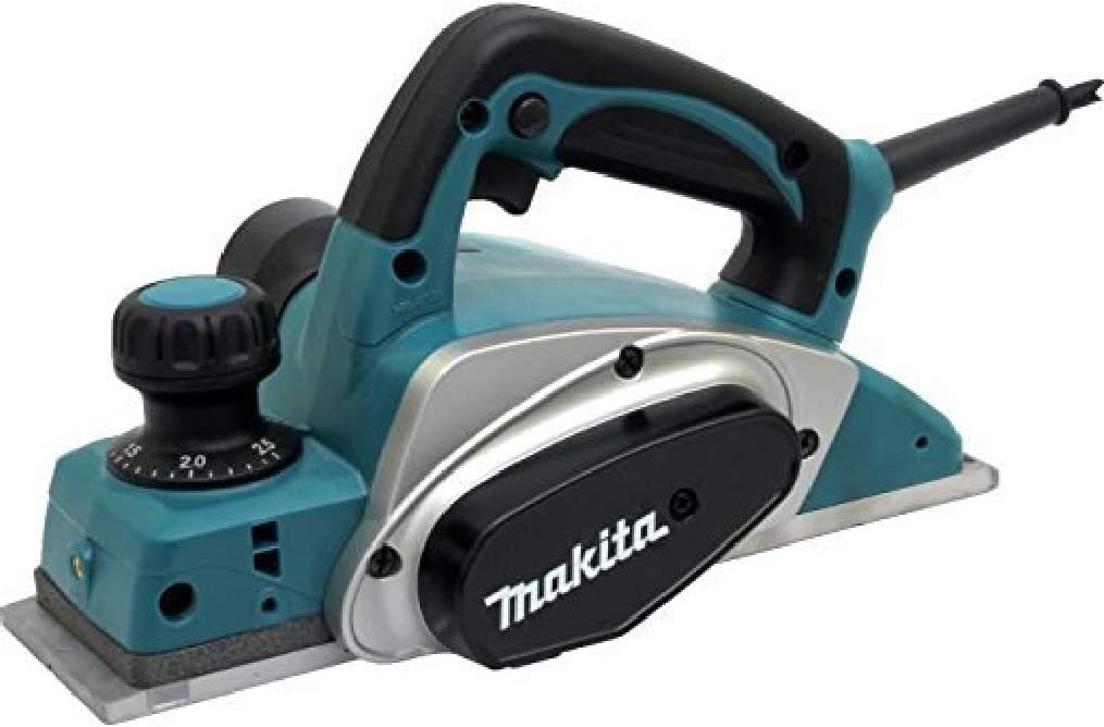

    Quindi mi sono comprato questa:
    Che per le mie esigenze, che sono sempre quelle di un hobbista (in un impeto di "creazionismo". un paio di anni fa, ho rinnovato il vecchio tavolo che ho nel rustico, piallato, passato con la levigatrice e riverniciato..) funziona benone, e non mi fa sanguinare le mani..

    leggo solo ora.
    quella non è una pialletta.
    è una pialla particolare, ma non adatta a lavori di rifinitura
    (fra l'altro di infima fattura purtroppo)
    il ferro (il tagliente, ovvero la lama) presenta un angolo di spoglia troppo ottuso, e manca di controferro. è adatta a lavori di sgrossatura.
    il cuneo (che andrebbe inserito Davanti alla lama) è di legnaccio, come ol corpo della pialla stessa (probabilmente legni esotici), e non di faggio, come solitamente dovrebbe essere (al pari della pialla stessa)
    la "suola" della pialla è troppo corta, e l'impugnatura per spingerla non è dietro, ma sui due lati, cosa che presuppne l'uso di entrambe le mani.
    fattore che determina l'impossibilità di tenere la pialla appoggiata sul piano da lavorare.
    sembra una pialla per sgrossare dei rami tondi insomma, non per rifinire superfici piatte.
    un pialletto stanley, anche di metallo, asservirebbe cero meglio ai tuoi scopi
