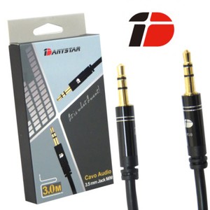

    Arrivato il cavetto, doveva esser compatibile per il mio tel ma non va una cippa.
    Provato quello delle cuffie diverso e si sente dal telefono, quindi non so se sia il mio tel ad esser diverso o sian tutti cosi' ma serve un connettore diverso, agevolo foto per spiegarmi meglio.
    Il cavetto che ho preso ha due isolanti e 3 sezioni di contatto ma non funziona :
    Cavo audio cavetto aux 3,5mm DANYSTAR 3m per Samsung Galaxy Note8 Note 8 RUU2

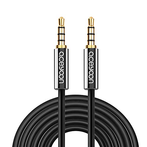

    Il tipo di connettore che invece funziona con 3 isolanti e 4 sezioni di contatto tipo questo:
    aceyoon Cavetto Aux Auto 5 Metri 4 Poli Cavo Jack Premium 3,5mm Maschio a Maschio Cavi Ausiliario Audio Stereo
    Con le cuffie funziona, quindi funzionera' con la pioneer della punto che ha ingressi aux/usb incorporati, sulla mx5 devo verificare quando lo avro' se funziona tramite l'interfaccia aggiuntiva.
    Sulla z4 che ha ingresso aux su tutti i modelli no problem, quindi anche quando staccheranno il segnale fm si potranno usare le radio web tramite telefono.

    ma il jack con 2 sezioni o 3 sezioni dovrebbe essere: 2 sezioni audio stereo, 3 sezioni ci gestisci anche il microfono oltre all'audio. Ovviamente il 3 sezioni per funzionare correttamente deve essere predisposto per andare a 3 da entrambe le parti.
