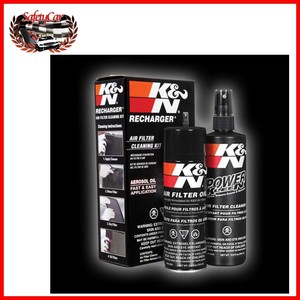

    Ricorda che non si butta poi, lo pulisci con il kit pulitore + olio ogni 20mila km.
    https://www.amazon.it/99-5003EU-Pul...locphy=1008464&hvtargid=pla-83230667366&psc=1

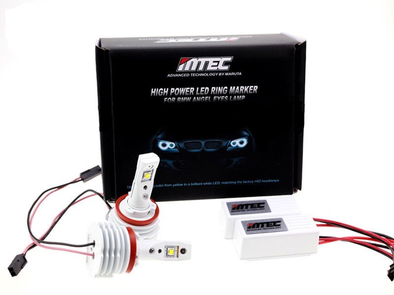

    Per i led evita roba poco costosa che farebbe solo schifo come resa, questi sono tra i migliori anche se non sono economici, d'altra parte la qualita' si paga, 170euro spediti e' un buon prezzo
    https://www.ebay.it/itm/MTEC-MARUTA...h=item41ad0a410f:g:3TEAAOSwp85bIOjP:rk:3:pf:0
