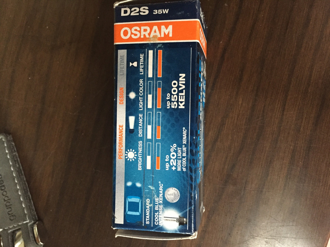

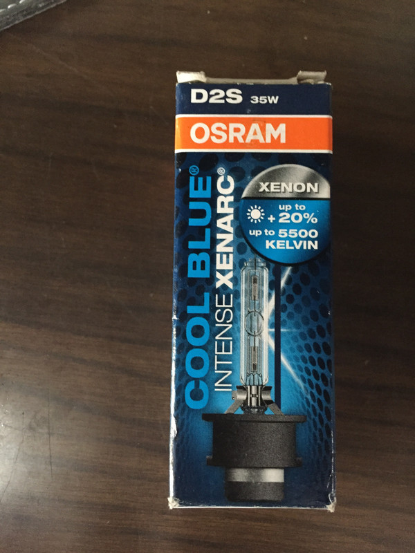

    Che ne dici di queste???? Io le ho montate su una Mercedes e di giorno mi sembrava di un bel colore e una buona intensità, ma non avendole provate di notte non so!!

    yesssssssssssss , ma tu hai bisogno del D1 S

    Considerando che gli xeno si degradano con l'utilizzo, la scelta delle osram CBI è ottima.
